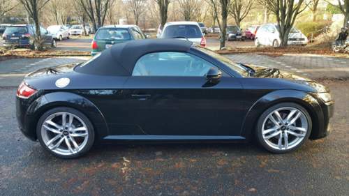

Bei mir sieht es mit 30/30 umd Spurplatten nach 3 Monaten so aus
Das Baby hoppelt aber ganz schön bei kurzen Bodenwellen ...

@Auditts7582 schrieb am 23. Februar 2016 um 14:34:49 Uhr:
Gerade eingebaut H&R 30/20 und Spurplatten vorne 16mm hinten 20mm pro Achse.
Jetzt noch Spur einstellen und los geht's 🙂
Hallo Ph...
Steht sehr gut da, keine sorge der setzt sich noch um einiges warte mal ab🙂
Schaut cool aus.
Ich habe so was ähnliches wie du bei mir in der Garage stehen, nur mit "richtigem" Dach.🙂
Sind die H&R Federn jetzt mit dem Magnetic Ride des TTS kompatibel? Wie fährt sich das Auto mit den H&R Federn im vergleich zu den Serienfahrwerk? Viel härter?
Kannst du uns auf den laufenden halten.
Wäre sehr dankbar dafür, denn ich möchte meinen auch tiefer legen.

Er ist natürlich noch etwas härter, aber ich finde nicht unangenehm er ist jetzt so wie vorher im Dynamic Modus.
So würde ich es vergleichen. Die Federn gehen super mit dem magnetic Ride. Also ich würde es sofort wieder machen.
Wenn du dann jetzt in den Dyn. Mod. schaltest, musst du dann sofort zum Zahnarzt ? 🙂
Hahshaha also bei einer schlechten Haftcreme kann dir das passieren 😉
Nein im Ernst, aber dann ist er schon sehr hart aber für Kurven fahren sehr geil !
