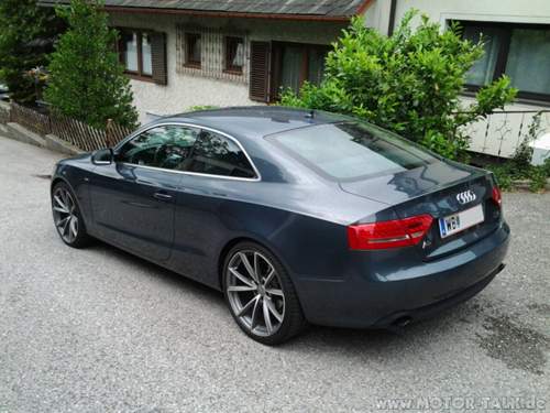

Original geschrieben von steas
alle 66 Seiten durchgelesen - dann Soundsystem gestern nachgerüstet - und vollauf zufrieden.
Danke für die vielen Infos hier! 🙂
Deine felgen sind ja mal absolut geil🙂!!! Was 20Zoll? Was hat dich der Spaß gekostet, die Felgen und das komplette Soundmodul mit Einbau?
Danke 🙂
Was 20Zoll?
Ja, 9J20 ET26, also wie die Rotorfelgen
Radsatz (Reifen + Gummi) hab ich um 3300.- bekommen, war aber ein Glückstreffer. Felge kostet bei Audi 930.- / Stk (Stand April 13) 😉
Für's Motorsoundsystem hab ich 1500.- gezahlt.
