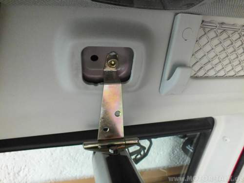

Habe mich schon lange geärgert, dass ich meine Skiausrüstung nicht im Innendachbereich verstauen
konnte, habe mir nun ein paar Skihalter in den Innenraum gebaut und diesen Winter getestet, super!
Mit etwas Handwerklichen geschick kann man das bestimmt auch nachbauen.
Hier die Teile, die es alle im Baumarkt gibt: 1x 2m Stange Vierkantrohr 16x16mm,
4x 40x 200mm Bauflansch für Holzverbindungen, 4x 8mm Schlossschauben mit Muttern,
4x 8mm Sechskantschrauben c.a 20mm lang und 2 Heizungsdämmschläuche, Kosten etwa 20 €.
Habe mir zuerst eine Schablone aus dünnen Blech für die Halter angefertigt und danach die Bauflansche
angepasst, dann die Vierkantrohre eingepasst, mit Schrauben befestigt und Schläuche über Vierkant-
rohr geschoben. Aufwand c.a 1,5 Std.

Gibts Infos darüber, wieviel Last man auf die Gewinde anlegen darf?
(Ich meine die oberen in Bild 1, die mit der Inbusschraube)Ich denke da an etwas Entertainment-Elektronik für meinen Tramper 😉
Ich habe noch keine Erfahrung mit dem Gewicht, aber ich wäre da eher vorsichtig. Beim ersten Versuch mit dieser Version habe ich 9 Zeltstanden aus Holz draufgelegt, die sind nicht sehr schwer; ca. 8-10kg. Ich denke, so 20-30kg müsste die Konstruktio schon aushalten. Dann kommt es ja auch darauf an, wieviele Haltepunkte Du benutzt( 4 mit zwei Trägern oder bei meinem Maxi bis zu 6 für drei).
Allerdings habe ich noch vor, auf die Träger eine Aluwanne mit Zurrösen zu setzen, damit ich auch kleinere Dinge unterbringen und ordentlich sichern kann. Wenn ich das habe( ich warte noch aufs Material), werde ich mal einen Belastungstest machen und auch Bilder einstellen.

Du hast natürlich Recht. Das Ganze ist auch nicht dafür gedacht, um hier Mordsgewichte draufzupacken. In meinem Fall sind das lange Stangen oder die Schienen meiner Tauchsäge, diese stehen ohnehin vorne in die Ablage rein und können deshalb auch nicht runterfallen. Ich bin ausserdem noch am Verbessern( Verankerungen...).

Mich hat an Deiner Konstruktion nur gestört, dass nach dem Skifahren die ganze Suppe in den Innenraum tropfen würde; man kann die Ski ja nicht völlig trocken kriegen. Außerdem wollte ich noch andere Dinge dort transportieren( Schiene von meiner Tauchsäge, ect.).
Jetzt bin ich mit meinem Innen-Dachträger fertig und das Beste ist: das Ganze hat mich keinen Cent gekostet( die Teile sind alle vom Wertstoffhof). Alles ist sauber verschraubt oder vernietet und aus Alu, damit das Eigengewicht nicht zu hoch wird ( die Schrauben werden von der Länge natürlich noch angepasst). Da ich unsicher war, was die Zulassung betrifft, habe ich das Ganze beim TÜV Termin eingebaut und dort nachgefragt, was die davon halten. Der Mann hat die Sache angeschaut und war sich sicher, dass da nichts fehlen sollte bei einem Aufprall. Ich bekomme da fünf Paar Ski drauf und kann sie seitlich ordentlich festzurren.

Darüber habe ich mir, offen gestanden erst wenig Gedanken gemacht, der Maxi ist bei mir ja in erster Linie ein Nutzfahrzeug. Auch habe ich beim Einladen genug Platz, mit etwas Vorsicht den Himmel nicht zu berühren. Außerdem sind die Sachen, die ich dort verlade, nicht schmutzig; da kommen hölzerne Zeltstangen rauf oder die Schienen meiner Tauchsäge, nur die Ski werden mal naß sein.
