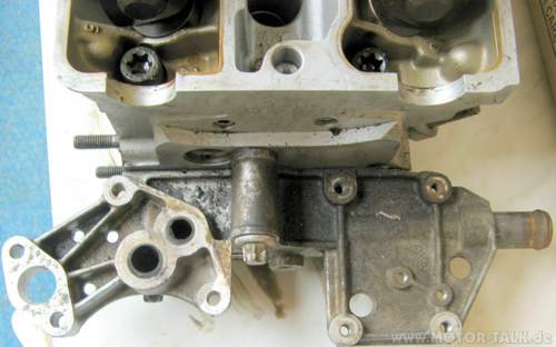

Das Problem wird die AGR/Kühlmittelbrücke sein.
Die hat hinten eine Papierdichtung die auch gerne mal wegbrennt.

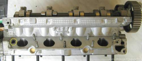

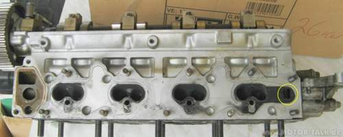

Die AGR-Führung geht aus dem Krümmer hinten in die Kopfecke seitlich,
aus dem Kopf hinten wieder raus,
in die AGR-/Kühlmittelbrücke,
durch das AGR-Ventil,
zurück in die AGR/Kühlmittelbrücke,
in die rechte hintere Ecke des Kopfes,
aus der rechten seitlichen Ecke des Kopfes,
in deen Ansaugkrümmer, in einen extra Kanal bis in den Sack vom Ansugkrümmer -in der Nahe der Drosselklappe-.

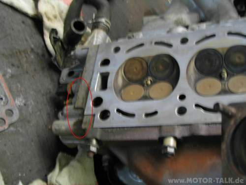

habe noch ein Bild eigentlich von unten,vielleicht hilft es.
mfg
P.S.auf dem Bild beim Krümmer,der dunkle Fleck (roter Kreis)war die undichte Stelle!
