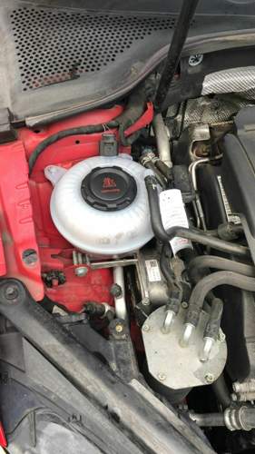

Guten Abend Community,
Ich habe jetzt zum 3 mal das selbe, nervige Problem:
Und zwar war ich im Oktober letzten Jahres bei meinem Volkswagenhändler wegen meinem Kühlwasser.
Bei meinem Fahrzeug wurde bei meiner Inspektion Kühlmittelverlust festgestellt. Es wurde nur etwas Wasser nachgeschüttet und dann hieß es weiterhin beobachten. Einige Woche ging das auch gut.
Dann einige Wochen später bekam ich die Fehlermeldung kein Kühlmittel mehr im Behälter. Bin draufhin zu meinem Händler, die haben mein Auto an Druck angeschlossen aber keine Auffälligkeiten festgestellt.
180€ musste ich trotzdem zahlen, da keine Garantie auf Kühlwasserprobleme.
Dann hatte ich im Dezember das Problem, dass meine Standheizung nicht mehr ging, da die Umwälzpumpe defekt war. Wurde daraufhin ausgetauscht und mit dazu meine Wasserpumpe (was ich aber stark bezweifle, dass die Wasserpumpe ausgetauscht wurde).
2 Wochen später kam wieder die Fehlermeldung kein Wasser im Behälter. Bin darauf wieder zum Händler gefahren und haben wieder das gleiche Prozedere mit Druck anschließen etc gemacht. Da kam raus dass der Deckel vom Ausgleichsbehälter undicht ist und der getauscht wurde. Ging bis letzte Woche gut, da kam wieder die selbe Fehlermeldung kein Wasser im Behälter.
In den beigefügten Bildern kann man erkennen, dass der Behälter und drunter alles feucht war, nur am Deckel ist alles trocken.
Ich bin davon ausgegangen, dass es doch am Behälter liegen könnte, da der komplett umrum feucht war. Daraufhin habe ich mir einen neuen Behälter gekauft und den ausgetauscht. Dachte dann endlich, dass war’s dann.
Heute wieder das selbe Problem: steige ins Auto ein, Motor an, fahre los und direkt Fehlermeldung kein Wasser im Behälter... komme mir langsam echt verarscht vor.
Am Behälter kann es also nicht liegen... ich habe diesbezüglich im Forum nichts gefunden und schreibe nun hier, ob jemand das Problem kennt und was es sein könnte...
ich weiß nämlich echt nicht mehr weiter.
Habe dann einige Stunden das Auto wieder abgestellt und mal unters Auto geschaut. Es war drunter feucht. Natürlich habe ich direkt ein Foto gemacht damit ich es meinem Händler zeigen kann :/
Ist er den auch auf Minimum? Steigt das Wasser wenn du den Behälter aufdrehst?
. Sorry
Nein, der Behälter ist komplett leer. Ganz unten im Behälter ist halt noch ganz wenig Wasser drin, aber das war‘s auch. Weiß echt nicht mehr weiter
Zum Händler . Hast ja bezahlt und Fehler wurde nicht behoben. Oder direkt VW Kundendienst Anschreiben versuchen
