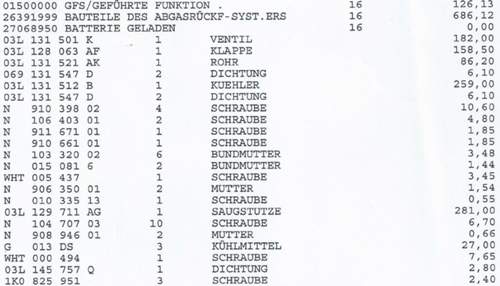

Etwas GFS. Neuteil, Plus diverse Schrauben, und Dichtungen. Achse a+e. Partikelfilter a+e. AGR-Kühler ersetzen.
Lass das Fahrzeug zu anderem VW Händler bringen.Vorher jedoch Preisvorschlag einholen. 300 kostet der AGR plus ca 5-6 Std arbeit plus kleinkram. Durchschnitt liegt fast bei jedem VW Händler bei 1100 ca.
Schau mal auf Seite 41 unten der ThomPoh hat da Rechnung hochgeladen. Solche Preise erstellen vernünftige und ehrliche AH.
Kommt drauf an, was Alles betroffen ist. Ich hätte letztes Jahr (bei Laufleistung 130.000 km) 1867,92 € + MwSt. = 2222,82 € bezahlt. Gott sei Dank hatte ich, da die 5 Jahre Garantie um waren, eine Garantieverlängerung für das 6. Jahr abgeschlossen und war (nur) mit 150 € SB mit dabei. Glück gehabt !!!!!

ja aber sowas wie 03l129711ag saugstutzen wechsel bei dir warum haben die den getauscht?
AGR haben die getauscht und dann noch extra den kühler auch. Für dein Fahrzeug waren die AGR bis 2011 betroffen aber kühler eigentlich nicht.
daher kann man die Rechnungen für AGR und Rechnungen von anderen Zusatzarbeiten anderen Bauteilen nicht zusammen vergleichen :-)
Weil die komplett zu saßen. Du hast Recht, dass fällt normalerweise unter 2 Schäden, so dass ich eigentlich 2 x 150 Euro hätte zahlen müssen. Aber nachdem ich die SB schon bezahlt hatte, beließen sie es dabei 🙂
