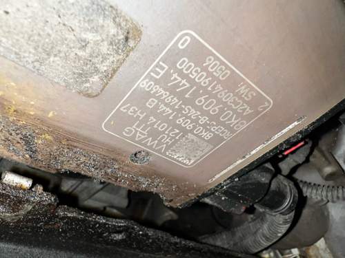

Hatte vor kurzem mit meinem Dicken einen Unfall, musste auf nem verschneiten Parkplatz nem Auto ausweichen und dabei bin ich mit der Beifahrerseite in einen Pfosten gerutscht.
Der Idiot war sofort weg und ich bleibe auf dem Schaden jetzt wohl sitzen.
Der Schweller sowie Tür und Felge haben einen Mitbekommen.
Den Meisten Dampf hat die Tür abgefangen, die Felge ist bloß stark verkratzt.
Habe aber jetzt das Problem das mein Lenkgetriebe dadurch ausgefallen ist.
Meine Frage ist, ist der Fehler im Steuergerät löschbar oder muss man das Getriebe komplett Wechseln?
Und wenn ja wie kann es denn passieren das durch nen Kratzer in der Felge das Lenkgetriebe verreckt?
Audi sagt auch das die Achse neu muss, obwohl ich noch auf eigene Achse heimgefahren bin und das Auto gefahren ist als wenn nichts gewesen wäre…
Bitte gebt mir ein Paar Tipps wie ich aus dem Schlamassel wieder rauskommen kann, ich will den nicht weggeben, ist mein Traumwagen.

man müsste den genauen Wortlaut samt Fehlernummer kennen + Teilenr, Softwarestände - sprich wir bräuchten einen Autoscan mit VCDS o.ä. Diagnosegerät, ansonsten ist keine Aussage möglich...Zudem muss das Lenkgetriebe auf mechan. Beschädigung hin untersucht werden.
Zudem wäre das Modelljahr deines A4 auch mal interessant...

Wenn das Lenkgetriebe im eingeschalteten Zustand einen starken Schlag auf die Spurstange abbekommen hat, dann kann es sein, dass das Teil beim nächsten Start nicht mehr aufstartet.
Durch den Schlag können mechanische Bauteile im Lenksystem beschädigt worden sein.
Mit etwas know How kann man das Teil sicher wieder in Betrieb nehmen. Aber was, wenn wirklich was beschädigt ist und irgendwann zur Blockade führt… im schlimmsten Fall bekommt das dann ein Gutachter mit und deine Versicherung zahlt nicht.
Also: nicht am falschen Ende sparen… wenn Du knapp bei Kasse bist, fahre lieber mit kaputter Tür weiter und ersetzte das Lenkgetriebe
