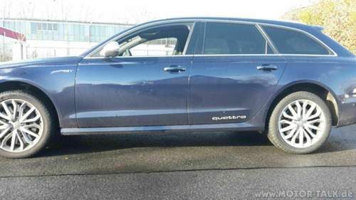

Da war doch letztens hier einer der ein Bild gezeigt hat das,das wohl schon einer beim 4G auch gemacht hat..:-?
