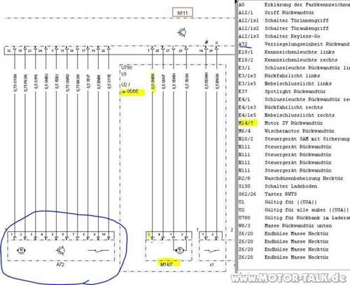

Hallo
ich habe mich die Tage etwas mit Uwe ausgetauscht, da ich an seiner Erfindung sehr interessiert bin und muss sagen: der Schaltplan ist gut und die Konzeptionierung gut durchdacht.
Problem bei mir: ich habe einen MoPf und seine Schaltung funktioniert bisher nur beim VoMoPf:
der Grundgedanke ist ja, die Fußbewegung in elektrische Signale umzuwandeln (Sensor), zu steuern (Keyless-Entry-System) und dann an das Fzg. weiterzuleiten, um so das Öffnen/Entriegeln der RWT zu ermöglichen.
Uwe schickt das Signal hierbei an den ZV-Steller in der Rückwandtür (ist Bestandteil des Innengriffs) und ermöglicht über ein Trennrelais durch Unterbrechen der Microschalterleitung zum RWT-Steuergerät das Entriegeln der RWT, da das RWT-Steuergerät denkt, einer hätte den Innengriff an der RWT betätigt.
Nun hat der MoPf diesen Griff bzw. Steller nur noch bei der SA "Sitze im Gepäckraum" oder US-Ausführung (wenn ich den Schaltplan richtig deute).
Mögliche Lösungsansätze:
1. Steller nachrüsten und RWT-Steuergerät auf "Sitze im Gepäckraum" oder US codieren: geht das bzw. hat das negative Auswirkungen/Begleiterscheinungen? (Frage an die SD-Spezis)?
2. irgendwie direkt den Motor der Zuziehhilfe ansteuern und so das Entriegeln veranlassen: kennt jemand die Belegung der Leitungen zwischen ZZH und RWT-Steuergerät? (10-Stück, ohne genaue Beschreibung im Schaltplan [siehe Anhang])
3. das Fzg. erst komplett entriegeln und nach dem Öffnen der RWT (oder Wahlweise auch erst nach dem Schließen oder auch garnicht) wieder versperren (damit hätte man auch das Problem der Alarmanlage gelöst, wobei mir kein analoges Signal im Fzg. zum Entriegeln und Deaktivieren der DWA bekannt wäre)
Die Pumpe für das Öffnen der RWT wird automatisch angesteuert, nachdem die RWT entriegelt (= aufgesprungen) ist.
Kennt dazu evtl. jemand eine Lösung?
Martin
PS: bzgl. Transponder: hier müsste man mal prüfen, ob man den aus der KeylessEntry-Karte ausbauen kann und an die Stromversorgung des originalen Schlüssels anschließen, sowie in dessen Gehäuse verstauen kann: wäre noch nen Ticken eleganter :-)
