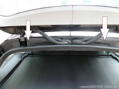

letztes Wochenende habe ich ebenfalls die Abdeckung oben an der Heckklappe gelöst. Kein Rost. Allerdings ist einer der Nippel dabei kaputt gegangen. Hat jemand eine Bezeichnung oder noch besser eine Herstellernummer für mich?
Danke an Angentx107, ich habe mir zur Verdeutlichung ein Bild von dir ausgeliehen.

@tkruemel: Hatte beim letzten Mal beim 🙂 angefragt wegen den "Nippel", da ich auch schon einige Male die Plastikabdeckung am Heck zum Säubern entfernt hatte und langsam merke wie die Nippel sich dem Ende neigen. Teilenummer kann ich dir leider nicht sagen, einfach zum 🙂 und Nachfragen.
Welche Info ich dir geben kann: Die Plastikstifte mit Dichtung gibt es nur im Pack und ich fand den Preis sehr teuer für ein paar Plastikstifte mit Dichtung, soweit ich noch weiß hat ein Pack an die 15 Euro gekostet und da sind nur paar Stück drinnen: Ein Pack hat glaube ich bei mir für eine Seite am Heck gereicht, sprich ich hätte um alle zu wechseln zwei Stück kaufen müssen.
@tkruemel
A 000 991 59 40 wäre die Artikelnummer.
Bezeichnung: Spreizniet, Befestigung Abdeckung Scharnier.
Stückpreis laut www.online-teile.com 1,71€.

Gut zu wissen, danke 😉. Beim 🙂 wollten die mir die Dinger nur im Pack verkaufen, wobei ich wie gesagt nicht den genauen Preis mehr weiß, war zwischen 10-15 Euro. Und für einen Austausch aller Spreznieten am Heck (10 Stück) weiß ich noch das ich zwei Packungen gebraucht hätte.
Super, Vielen Dank.
Damit kann ich das Teil Online bestellen und muss nicht zu Händler fahren der ca 30km weit weg ist für ein paar Spreiznieten.
zum Thema, Kofferraumabdeckung. Bei der E-Klasse sind noch die Scharniere abgedeckt, frage mich ob das beim W204 auch passen könnte.
Jemand schon Erfahrung damit?
