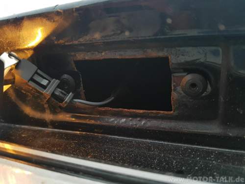

wir haben uns vor ein paar Wochen eine Skoda Fabia 2 Combi (BJ 03/2011) zugelegt. Eigendlich alles super an dem Wagen. Bis letzte Woch einen Kennzeichenträgerleuchte defekt war. Eigenlich nichts besonderes. Bis ich die Lampe ausgebaut hatte. Um beide Leuchten alles voll mit Rost (siehe Fotos)
Ist das Problem bekannt ? War jemand mit diesem Problem schon beim Freundlichen ... und was ist dabei heraus gekommen ?

hallo, das ist ja nun kein spezifisches Skoda-Merkmal, sondern kann bei allen Autos passieren. Ich habe einen Roomster BJ 2009, kann sein, dass es an dessen Kennzeichenleuchten genau so aussieht. Deine Fotos zeigen aber, dass der Rost anscheinend noch im Anfangsstadium ist. Ich würde den Rost mit einer Drahtbürste entfernen und die Stellen dann mit Rostschutzfarbe streichen. Bevor ich mir mein Auto gekauft habe, hatte ich einen Dauertest von Autobild über den Roomster gelesen. Nach 100.000 km wurde das Fahrzeug komplett auseinandergenommen und die Teile fotografiert - alles in bester Ordnung. Auch Aufnahmen von unzugänglichen Hohlräumen mit einer entsprechenden Kamera zeigten nur gute Zustände, ohne Rost. Für Fabia-Modelle sollte eigentlich dieselbe Qualität gelten, die Fahrzeuge haben denselben Frontaufbau, erst ab der Fahrzeugmitte sind sie unterschiedlich. Ich glaube nicht, dass Du Dir Sorgen machen musst.
Abschleifen, grundieren, etwas Lack drauf und gut is‘. Das ist doch kein strukturelles Problem, nur ein wenig Rost an den offenen Kanten.

Also da würde ich unbedingt was machen.... s´wie zuvor empfohlen. Aber es sollte richtig trocken sein, auch innen in der Klappe.
Klassisches Vorgehen bei Beseitigung von Roststellen eben!
Vlt. nochmal Hohlraumversiegelung einspritzen in dem Bereich, nachdem alles korrekt behandelt wurde....
Sei froh das du es noch rechtzeitig bemerkt hast; in 2-3 Jahren wäre das weitaus schlimmer geworden!

Ich würde es beim dem Fabia auch genau so machen ... Roststellen runterschleifen, Rostschutz und dann händisch nachlackieren.

Für den Fall das es wieder gerichtet wird, hole dir die Folie die um den Ausschnitt geklebt wird. Diese wurde ab dem Facelift verbaut um die dort auftretenden Scheuerstellen zu minimieren.

Genau das gleiche Schadensbild wie beim Octavia 2 und da gab es auch schon zahlreiche neue Heckklappen auf Kosten von Skoda. Also unmöglich ist es nicht, ein Versuch ist es auf jeden Fall wert.
Ja, ist richtig.
Auch ich bin nach 3 Jahren und 40tkm in den Genuss einer neuen Heckklappe gekommen.
Aber nach meinen weiteren Erfahrungen mit Skoda und Kulanz, sehe ich nach 7 Jahren und über 100tkm eher schwarz, was Kulanz angeht.
