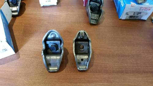

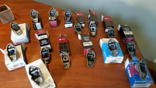

Gerade habe ich ein Paket von RockAuto bekommen. 1. Bestellung mit Kleinkram wie Bremsleitungen, Schläuche und unter anderem 16 neuen Kipphebel von Sealed Power ABER:
- es sind nur 15
- von den 15 fehlt eine Schraube, also nur 14
- 3 unterschiedliche Arten - 2 mit Nase über der Ölbohrung der Stößelstange (die auch irgendwie kleiner sind), 1 brüniert und 12 gleiche
Sind die denn zu doof 16 Kipphebel einzupacken??? :confused:
Naja werde jetzt eine nette eMail in meinem einigermaßen netten Englisch schreiben....

Bezüglich der Kipphebel habe ich mit RockAuto Kontakt aufgenommen. Die machen einen vernünftigen Eindruck, und ich werde wohl 5 neue bekommen. Trotzdem ärgerlich bei der ersten Bestellung...
