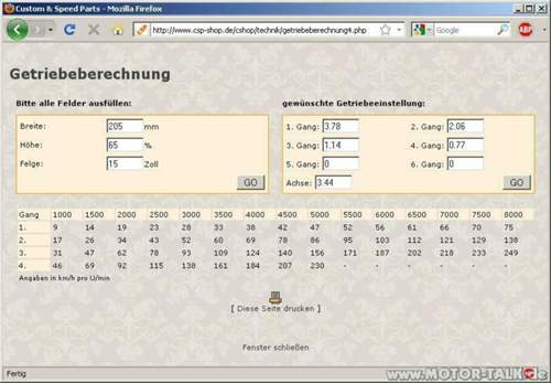

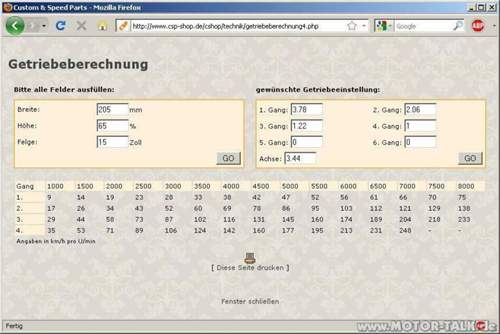

Ich habe mich gerade nochmal in's 5-Speed eingelesen. Ich denke, das Thema kann ich für meinen Anwendungsfall 'knicken'. Im wahrsten Sinne des Wortes.
Den 3.Gang gibt es nach meinen Tabellen auch etwas länger. Interessant ist Typ-4 der 4.Gang, dieser ist angeblich direkt übersetzt 1:1. Weiß da vieleicht der flatfour etwas?
Dann könnte mein Wunsch-Getriebe etwa so wie im Anhang aussehen.
Im 3.Gang etwas über 170km/h!😰
Jo, wäre richtig so,... denn es gibt hier viele Strecken, die ich bis max. 170 fahre. Genauso, wie beim Hochschalten Würge-Erscheinungen nicht wegzukriegen sind, nervt mich nämlich auch das Überdrehen, beim Runterschalten in den 3.Gang

3,44 Gesamtübersetzung ist lieferbar.
den 4.Gang gibt es auch in 1.04
Unter dem Strich heisst das dann, dass ich sozusagen nur den 1.-3.Gang länger mache. Da habe ich sogar noch drei (Qual der Wahl-) Möglichkeiten.

Und ein gaaaaaaaaaaaaaaaaaaaaaaaanz langer fünfter ist nicht drinne? Wäre doch nett bei 4000U/min und 160 auf der Uhr zum TiffyDating zu fahren.
Na ja,...
mit dem längsten 0.77 Radsatz für den 4.Gang wären dann 276 bei 6000 drin.
Aber wir wollen ja mal nicht übertreiben.😮
Meintest Du etwa 184 bei 4000?😰
Locker schaffe ich das aber auch im 3.Gang bei 6000U/min.😎
