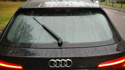

Was mich stört, das der Heckwischer von Avant nicht in seiner Parkposition geht, wenn der gerade gewischt hat und man den Motor aus macht zur gleichen Zeit.
Gerade wenn es frieren würde ist das Mist.
Vorne friert er doch auch ein. War doch bisher immer so..., also wohl kein Qualitätsmangel..., höchstens etwas, was nervt?!
Ich sagte ja, das es stört.
Vorne würde die Scheibe frei machen. Die hinteren hatte ich immer mit der Heckscheibenheizung von Eis befreit.
Komisch. Die beiden vorderen und der hintere Scheibenwischer gehen bei mir immer in Parkposition. Kein Problem.
Dann machst du eindeutig was falsch. x) 😁
Was die angesprochene Problematik angeht, würde ich eher sagen, er macht es genau richtig. 😁
