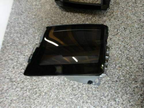

Im Bild des ausgebauten HUD könnt ihr die bewußte Spiegelkante als hellen Streifen am oberen Rand gut erkennen.
Übrigens: Zum Tausch des Moduls ist der Ausbau der Frontscheibe erforderlich.
