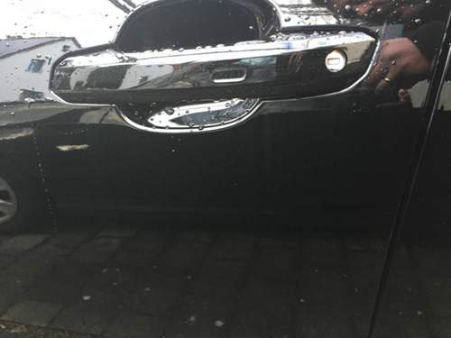

Frage: sorry wenn ich hier nicht richtig bin. Seit 2 Tagen Besitzer des neuen b9. Nun fehlt an der Fahrertür am Griff ne schwarze Kappe... Dh ich kann direkt auf das Schloss schaun... bilde ich mir das ein oder fehlt die nun wirklich??? Woher kriege ich die? Audi anschreiben? Händler?
Na ab zu Deinem Händler, wo Du das Auto gekauft hast.
Ich gehe mal davon aus, dass die Kappe nicht von vornherein fehlte, denn das hättest Du ja sicherlich gleich bemerkt. Sie muss also jetzt erst abgefallen sein. Man kann also annehmen, dass sie nicht richtig befesrigt war, und dürfte somit kein Problem sein, kostenlosen Ersatz zu bekommen.
Mach doch mal ein Bild dann schau ich ob es bei mir anders aussieht, Und wenn da wirklich was fehlt regelst du das beim Audi-Händler
Also sprich, wenn du den Türaussengriff zum öffnen nach oben ziehst, an der Faherseite siehst du direkt den Schließzylinder?
Wenn du das meinst, ja das ist normal, da ist keine Abdeckung mehr drauf!
Bei den anderen 3 Türen ist dort nur ein schwarzer Blindstopfen drin!
So sieht das bei mir aus...
Und so ein Foto beim Zigarette rauchen ????
@Euro1973 schrieb am 14. Februar 2016 um 08:49:41 Uhr:
So sieht das auch bei mir aus. Da kannst du im Notfall an der Fahrertür aufsperren falls die Komfortfunktion nicht geht. Das sieht bei allen Audimodellen so aus die ich kenne
Also wieder runterfahren... das ist total normal!
(Ein Bild sagt doch manchmal mehr als tausend Worte... ;-) ).
Super danke für die Antworten ??
