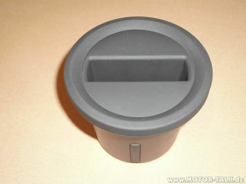

Ich habe mir jetzt auch einen VW Up! aber ohne Maps + More Computer gekauft.
Habe ja Navigon schon auf meinem Samsung Galaxy Note Handy .
Nun suche ich eine Halterung für diese Ausparung wo normalerweise das Maps+More drinsteckt.
Gibt es sowas ??
Hab mal ein Photo mit angefügt.
[Von Motor-Talk aus dem Thema 'Gibt es schon eine Handyhalterung für VW Up!?' überführt.]

Ich würde mir den Halter vom M+M Besorgen, da geht sicher die Spannung für das Navi mit durch und eine entsprechende Halterung basteln. Dann kannste dein handy auch aufladen.
Falls du ein Handy hast, wofür es von VW auch eine Halterung von anderen VW Modellen gibt umso besser, dann brauchst es später nur reinstecken und es läd.
Ist natürlich alles etwas teurer, aber sicher etwas, was sonst kein Anderer hat ;)

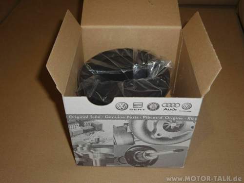

Ich habe jetzt die Halterung in der Navigon Anleitung gefunden.
Aber wo kann man so etwas bestellen.
Hat jemand mal einen Link für mich oder die Bestellnummer bei VW.
Ist ist ein Kabeltset:
Nr.6 1S0 035 935 A - 65,57€ aber die Aufnahme kostet extra
Nr.7 1S0 035 936 A - 77,11€
