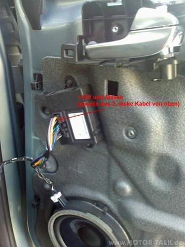

Wollte grad meine Türverkleidungen wieder einbauen und schwupps ein neues Problem 😰
Ich hab in die Innentürgriffe eine LED eingebaut (einige Beifahrer hatten nachts das Problem den Türgriff zu finden) und jetzt suche ich verzweifelt nach einem Anschluss. Ich hab Fensterheber, elektr. Spiegel und auch ne Beleuchtung unten im Spiegel für nachts. Diese schalte sich aber allein ein und aus, also kein Dauerstrom.
An dem Stecker für die FH liegt einmal Dauerstrom an (welcher auch 5 min. nach Fahrzeugverschluss und Licht aus, immer noch Strom hat.
Ich bräuchte einen Anschluss, der mit dem Licht geschaltet wird. Kennt sich jemand damit aus? Vom Fahrzeuginneren Kabel zur Tür zu ziehen ist fast nicht möglich, alles schön verbaut :-(
Freu mich wieder mal über Hilfe ;-)
also an den drei Kabeln, die zur Fensterheberkonsole gehen, liegt keine Spannung an, die man für diese Zwecke verwenden kann.
Die Spannung von knapp 10V wird in der Fensterheberkonsole aus dem CANBUS gewonnen.
Ich habe mir die Griffschalen aller 4 Türen in orange-rot (passend zur Ambiente-Beleuchtung) beleuchtet. Siehe Signatur.
Wichtig ist, dass man LEDs mit sehr wenig Stromvbedarf (low current) verwendet. Meine laufen mit 1,8mA, genau in der richtigen Helligkeit. Es sind 2 3mm-LEDs, in Reihe geschaltet, die ich entsprechend zurecht geschliffen habe, damit sie bündig mit dem Loch abschließen.
Die Beleuchtung der Fahrertür war am schwierigsten, aber lösbar. Die Konsole muss geöffnet werden, die Platine entnommen und direkt an den richtigen Stellen gelötet werden. Den Vorwiderstand für die LEDs hab ich gleich auf die Platine gebaut, damit er den Strom im Kurzschlussfall (Bruch der Kabel zur Griffschale ect.) gleich dort begrentzt und keine Schaden anrichtet. Ich hab mal nen Bild gemacht.
Auch habe ich ein Bild der LED-Position in der Griffschale gemacht. Der Öffnerhebel verdeckt die LEDs, damit sie nicht blenden. Für die hinteren Griffschalen muß allerdings ein anderer Platz für die LEDs gewählt werden, weil sonst die LEDs den Fahrer und Beifahrer blenden. Naja, "blenden" ist vielleicht übertrieben, aber man hat die hinteren Türgiffschalen-LEDs im Augenwinkel und dass ist ja dann keine "Ambiente-Beleuchtung" mehr....
Die Spannung für die Beifahrertür und die beiden hinteren Türen habe ich aus den Tensterheberschaltern "geklaut". man hat keine zustäzlichen kabel und wenn mal jemand die Türverkleidung abbauen muß, dann einfach nur die Griffschale ausbauen, Stecker vom Fensterheber ab und fertig. So wie im Original.
Wer sich rantraut, nur zu. Ist nicht so schwer. Man sollte aber schon das Ohmsche Gesetz kennen und gut löten können...

hi norbert,
es führen 3 kabel zu den FH, eines davon hat permanent strom (ich saß 5 min. im verschlossenen ford und es änderte sich nix), ein kabel hat "schwachstrom" (da glimmt die LED nur) und eins hat gar keine stromführung. hab alle varianten probiert.... komplett alles aus, zündung an, zündung an und standlicht an.
war ja auch der meinung, dass ich nur das kabel für die beleuchtung des tasters finden müsste. wenn es nicht so schwierig wäre, würde ich vom fahrgastraum ein kabel rüber ziehen, aber komm nicht mal an die gummimanschette :-(

Dann wird das evtl. ein LIN-Bus sein, also +, - und Datenleitung.
Du könntest aber das Lichtsignal direkt von der LED der Tastenbeleuchtung abgreifen, aber nur als Signal zum Schalten Deiner Beleuchtung. Man darf da natürlich keinen bedeutsamen zusätzlichen Strom ziehen, sonst leidet die Helligkeit der vorhandenen LED. Also das Signal über geeignet großen Vorwiderstand abgreifen und mit Transistor die eigene Beleuchtung schalten, + und - hast Du ja schon gefunden.
In der Tür liegt nur Dauerstrom an, das gleiche habe ich vor zwei woche versucht zu installieren....alles andre wird in der ganzen FH einheit geschalten, dauerstrom und masse geht rein, den rest verarbeitet das ganze Bauteil scheibar selbst, oder es sind diese Datenkabel wie angesprochen.....davon habe ich aber nicht so ahnung.
Auch alles andre in der Tür ist nicht zu gebrauchen, habe nen Schaltplan der Tür und da ist nix drin zu finden....neues Kabel oder garnicht...
Eventuell das ganze FH Modul öffnen um an die leds zu gelangen aber das teil öffne ich net.....
Aber das Ergebnis ist echt toll! Dieses rötliche Licht der Türgriffschalen spiegelt sich im Dunkeln ganz ganz leicht in den Chromringen der äußeren Lüftungsdüsen, das aber im Gegensatz zu den Spiegelungen des Lüftungsgitters in der Frontscheibe nicht behindert, stört oder so, sondern einfach nur ganz dezent "geil" aussieht.

Anbei noch ein Bild auf dem man sieht, wie ich die Beleuchtung der Beifahrertür und der hinteren Türen gelöst habe.
Falls jemand fragen sollte, warum ich denn so umständlich den Schalter geöffnet habe, innen gelötet habe und nicht gleich an die Kabel kurz vor dem Stecker gegangen bin, die zum Schalter gehen: Weil ich wollte, dass man die Griffschale wie gewohnt abbauen kann. Wenn ich an die Kabel gegangen wäre, dann würde ja nach dem entriegeln des Steckers noch die beiden Kabel zu den LEDs in der Plastikschale hängen, was den Ausbau erschweren würde.

Hallo Steffen,
den Strom für die vorderen beleuchteten Türreflektoren (sind übrigens die rot-weißen von VW...grrrrrr, aber die passen halt genau rein) habe ich von der Umfeldbeleuchtung genommen. Die gehen ja auch an, wenn man die Tür öffnet.
Für die hinteren Türen war es nicht ganz so einfach. Am Tür-Modul (Steuerung für Fensterheber, Verriegelung und Türkontaktauswertung) habe ich mir die 12V (Dauerplus, einer der 4 dicken Leitungen ist PLUS, einer andere der vier Leitungen ist MINUS ) geholt. Der Türkontaktschalter schaltet bei meinerm Mondeo für meinen Zweck genau verkehrt, also bei geschlossener Tür wird eine der Leitung auf Masse geschaltet. Also musste ich auf einer kleinen Lochrasterplatine einen Inverter bauen, den ich dann ducrh Dioden elektrisch entkoppelt an diesen Schalter, der im Schloß sitzt, angeschlossen habe. Die Platine habe ich in Schrumpfschlauch eingepackt und sicher befestigt habe.
Wenn ich ganz konsequent gewesen wäre, dann hätte ich es vorn auch so umständlich gemacht wie hinten, weil die Umfeldbeleuchtung und damit auch die Reflektoren bei geöffneter Tür nach 20 Sekunden geöffneter Tür aus geht. Aber ich habe vorn angefangen... So schlimm ist es aber nun wieder auch nicht und keiner außer mir hat diesen Unterschied bisher bemerkt. Beim Nächsten mache ich das so.
Alle 4 Refelktoren sind über Stecker (Steckersatz auch von VW.....) leicht demontierbar, damit man problemlos die Türverkleidung abnehmen kann.
