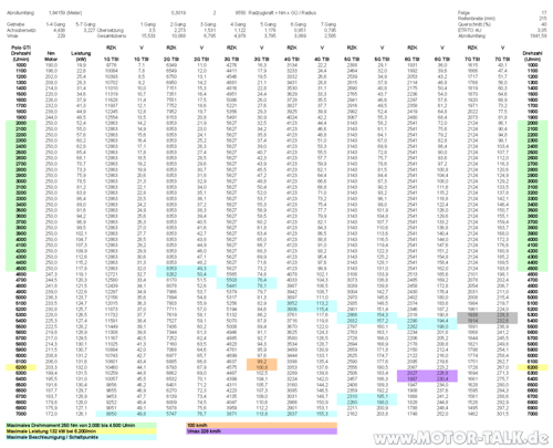

Wie hoch dreht der Motor?
Hat dies mal jemand mit VCDS aufgezeichnet?
VG myinfo
Polo V GTI Radzugkrafttabelle

Online Reifenrechner, z.B. für den Abrollumfang inkl. vieler Erklärungen.
Aus diesen Daten berechnet man für jeden Gang seinen Geschwindigkeitsbereich = ziemlich gute Werte.
Und danach berechnet man für jeden Gang die maximale Radzugkraft bei Vollgas. Hier kommen die Leistungswerte des Motors ins Spiel und diese unterliegen zumindest einer kleinen Streuung.

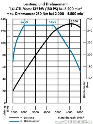

Dein Polo hat die offizielle Nennleistung bei der Nenndrehzahl = 132 kW bei 6.200/min.
Im Bereich darunter hat er etwas mehr Drehmoment als original angegeben.
Genau dies ist die Erklärung dafür, dass deine praktischen Erfahrungen und meine theoretischen Berechnungen zusammen passen können. 😉
Im 7. Gang braucht er auch 131,6 kW für echte 229 km/h bei 5.317/min.
VW-Werte: Bei 4.500/min hat er 250 Nm, bei 6.200/min hat er 132 kW = 203,3 Nm.
=> Annahme: der Anstieg ist linear => 5.300/min = 228 Nm = 126,5 kW
=> die Linie im VW-Diagramm ist so dick, dass sie den Wert hergibt. 😉
228 Nm oder 126,5 kW reichen für 229 km/h im 7. Gang nicht aus.
=> mit den VW-Werten erreicht er seine Vmax nur im 6. Gang
Deiner hat etwas mehr Drehmoment als angegeben.
Wieviel mehr Drehmoment muss er haben, damit er 229 km/h im 7. Gang fährt?
229 km/h = 5.317/min = 131,6 kW => 131,6 kW in Nm umrechnen: 131,6 / 5.317 x 9550 = 236,37 Nm
=> 236,37 Nm - 228 Nm (VW-Vorgabe) = 8,37 Nm
=> 236,37 / 228 = 1,037 = plus 3,7 % Abweichung bei 5.317/min.
=> dies ist möglich!
Wenn ein Polo GTI die von VW veröffentlichte Leistung hat oder davon etwas nach unten abweicht, erreicht er die 229 km/h Vmax im 7. Gang nicht.
Wenn ein Polo GTI im Drehzahlbereich um 5.300/min ca. 9 Nm mehr als von VW veröffentlicht hat, kann er die 229 km/h Vmax im 7. Gang erreichen.
=> Theorie und Praxis widersprechen sich nicht. 🙂

Polo V GTI Leistungsdiagramm
