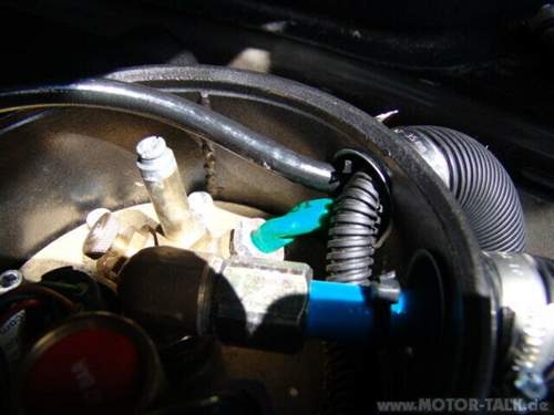

Oder wie hier einen verdrehsichere Schlauchleitung🙂
Dsc04287
