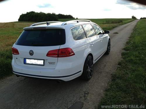

Nach mittlerweile gefahrenen 4000 Kilometern möchte ich nun endlich die versprochenen Fahreindrücke mit den dicken Walzen wiedergeben. Also ich merke keinen großen Unterschied beim Fahren mit den 9er Omanyt im Vergleich zu vorher. Selbst wenn es durch die geringfügig kleinere Reifenhöhe härter geworden sein sollte, so würde mich dies nicht stören. Man bräuchte vermutlich zwei identische Fahrzeuge mit 8 bzw. 9 J Felgen und zehn Testpersonen, um eine objektive Aussage treffen zu können. Ich kann es jedenfalls nicht objektiv beurteilen.
Die Optik war die ganze Mühe allemal wert. Die Räder stehen satt im Radhaus und die Wölbung der Streben nach außen verleiht den 9J einen viel wuchtigeren Auftritt. Auf der Autobahn traute ich mich vor zwei Wochen mal Vollgas zu fahren und soweit ich das im Rausch der Geschwindigkeit beurteilen kann, fühlte ich mich bei 264 km/h doch sicher aufgehoben mit der Rad-Reifen-Kombination, auch wenn einzelne im Forum der Meinung sind, dass es "krank" wäre, mit billigen Reifen und 91er Traglast auf dem Passat zu fahren, wenn doch 93 bzw. 95er Traglasten vorgeschrieben sind. Aber das nur am Rande...
Die Rückfahrt vom Passat Treffen am 29.06.2013 war jedenfalls trotz Vollgasetappen sicher zu fahren, auch wenn dies nicht zum täglich Brot meines Boliden gehört. Das schwammige Gefühl was ich vor einem Jahr mit den 8er Omanyt auf der Autobahn bei 220 km/h mal erlebte (womöglich war starker Seitenwind und zu geringer Luftdruck der Grund), blieb jedenfalls bislang aus.
Wenn H&R Ende diesen Jahres noch die Stabilisatoren vom B6 R36 für meinen Passat prüft und freigibt, wird nach deren Einbau auch noch die Wankneigung in schnell gefahren Kurven deutlich reduziert. Ich glaube, dass ich erst dann vollends zufrieden sein werde.
Auch wenn ich in diesem Thread ein paar Seiten weiter vorn mal geschrieben habe, dass ich froh bin, nach den ganzen Querelen bei der Dekra "nur" die 8J Omanyt gekauft zu haben, muss ich mich heute revidieren. Die gewonnene Optik war jede vergossene Schweißperle wert. Auch wenn einige vielleicht in meinem Auto ein überdimensionales "Matchbox-Auto" mit breiten Reifen sehen mögen, stört mich das keinesfalls. Meinen Passat gibt es so vermutlich kein zweites Mal und ich bin absolut glücklich so wie er jetzt da steht. Aber seht selbst...
