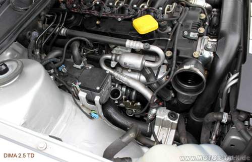

Für euch getestet: alternativer BMW-(Zyklon-) Ölabscheider für den 2.5 DTI
Wie einigen bekannt sein dürfte, kann es beim 2.5 DTI (Y 25 DT)-Motor zur Verstopfung der Kurbelgehäuseentlüftung kommen. Ursache dafür ist i. d. R. der serienmäßige Faser-/Flies-Ölnebelabscheider (ist Bestandteil der Kurbelgehäuseentlüftung), der nur eine eingeschränkte Nutzungsdauer aufweist (= Verschleißteil).
Der serienmäßige Ölabscheider besteht aus einem faserigen Fliesmaterial, welches entweder verstopfen- oder mit der Zeit augenscheinlich aufquellen kann, wodurch es nachhaltig in seiner Funktion beeinträchtigt werden kann (Durchlässigkeit von Verbrennungsgasen sowie dass die Ölabscheidung nur noch stark eingeschränkt erfolgen kann – der Ölverbrauch erhöht sich ggf.).
Wenn dieser Faser-/Flies-Ölabscheider verstopft, so hat es negative Auswirkungen auf die Kurbelgehäuseentlüftung, weil der Kurbelgehäuseinnendruck nicht wie vorgesehen durch Absaugung/Entlüftung der Verbrennungsgase (BLOW-BY) im erforderlichen Maße reduziert werden kann.
Der erhöhte Druck im Kurbelgehäuse kann wiederum unerfreuliche Folgewirkungen nach sich ziehen, falls das Problem nicht zeitnah erkannt- und abgestellt wird.
Die möglichen Folgewirkungen betreffen
a) die mechanische Schädigung des VTG-Abgasturboladers in zweifacher Hinsicht (Wellenlager und VTG-Verstellmechanismus),
b) übermäßige Ölverbrennung und daher Schädigung des Oxidationskatalysators durch nicht abbrennbare Ascherückstände des Motoröls,
c) Schädigung von Motordichtungen durch den erhöhten Kurbelgehäuseinnendruck,
d) Schädigung des Motorlagers (auf der Beifahrerseite) durch verstärkten Ölverlust sowie
e) verstärktes Auftreten von Ölablagerungen im Ladeluftkühler (= Isolationseffekt) und an den Ventilen verringern in beiden Fällen den motorischen Wirkungsgrad.
Beim 2.5 DTI kann ein verstopfter Ölabscheider z. B. daran erkannt werden, dass als typische Symptome entweder ein plötzlich erhöhter Ölverbrauch auftreten kann, einhergehend mit deutlich sichtbarem bläulichen Abgasausstoß beim Starten des Motors und übermäßigem Rußausstoß bei betriebswarmer Maschine. Überdies kann es zu erkennbarem Ölverlust im Bereich des Luftansaugrohrs am Turbolader kommen oder auch dazu, dass der Motor deutlich rauer als normal üblich läuft. Symptome dieser Art sind jedoch unzweifelhaft als subjektiv einzustufen, weil die menschliche Wahrnehmung natürlich individuell verschieden ist. Besser ist folgende Prüfmethode:
Wer die Symptome nicht sicher zu deuten vermag – Gewissheit hinsichtlich der einwandfreien Funktion der Kurbelgehäuseentlüftung (beinhaltet den Ölabscheider) schafft ein einfacher Test: den Motor starten und im Leerlauf den Öleinfülldeckel (auf der Oberseite der Ventilhaube) losdrehen; den Deckel nun minimal anheben und wieder zurückbewegen; wenn die Entlüftung einwandfrei funktioniert, so muss der Deckel mit schwacher Intensität angesaugt werden (= im Inneren sollte also ein gewisser Unterdruck vorherrschen) während der Motor im Leerlauf in Betrieb ist; wenn die Entlüftung hingegen nicht einwandfrei ist (z. B. undurchlässig/verstopft), wird der Deckel nicht angesaugt (= kein Unterdruck) oder vielleicht sogar spürbar abgestoßen (= Überdruck im Inneren). Letzteres ist natürlich nicht erwünscht und sollte umgehend abgestellt werden.
Soweit zur Problematik und Erklärung der Verständnisgrundlagen.
Der werksmäßige Faser-Ölabscheider (BMW-Teile-Nummer des Ölabscheiders: 11 12 7 793 164; Ölabscheider & Entlüftungseinheit BMW-Teile-Nummer: 11 12 7 793 163) wird mittlerweile bei BMW bei jedem dritten Ölwechsel erneuert, um o. g. Auswirkungen vorzubeugen (dies ist im Forum bereits allgemein bekannt).
Aber es geht noch besser und auch günstiger (langfristig).
Dank des techn. Fortschritts gibt es seit der Einführung des BMW Reihensechszylindermotors M57TU mit 204 PS Leistung einen verbesserten Ölabscheider.
Es ist kein Faser-Ölabscheider mehr, sondern ein Zyklon-Ölabscheider. Diesen hatte ich mir (in der Annahme dass er vielleicht passen könnte) gekauft und damit den Faser-Ölabscheider ersetzt. Passt einwandfrei in das vorhandene Entlüftergehäuse und funktioniert tadellos.
Aufgrund seiner Konstruktion ist es zudem unwahrscheinlich, dass er in dem Maße zum Verstopfen neigen dürfte, wie man es leider vom werksmäßigen Faser-Ölabscheider im 2.5 DTI und BMW M57 kennt. Daher wird es auch kaum nötig sein, den Zyklon-Ölabscheider nach jedem dritten Ölwechsel zu ersetzen, wie es bisher beim Faser-Ölabscheider geboten war (= spart Zeit und Geld).
Der herkömmliche Faser-Ölabscheider ist somit für die Verwendung beim 2.5 DTI entbehrlich geworden, weil es eine bessere Alternative gibt und darf daher ausgemustert werden.
Fazit
Positiv getestet und darum von mir für den Omega 2.5 DTI (Y 25 DT) ausdrücklich empfohlen – BMW-Zyklon-Ölabscheider.
BMW-Teile-Nummer für den passenden BMW-Zyklon-Ölabscheider inkl. dazugehöriger Dichtungen: 11 12 7 799 366.
DIMA 2.5 TD

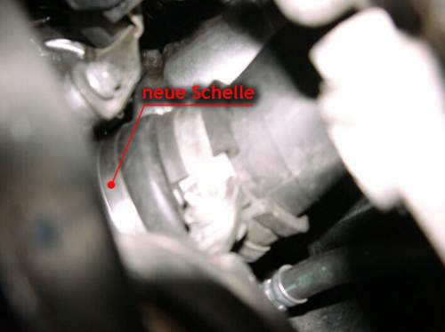

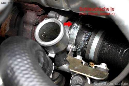

Guten Tag,
die Schlauchschelle sollte mindestens 70mm Durchmesser aufweisen, besser etwas mehr, sonst wird es knapp. Ich hatte eine 55-70mm Schlauchschelle verwendet, was schon sehr knapp war; deshalb empfehle ich eine etwas größere Schelle. 60-80mm könnte daher z. B. schon ziemlich ideal sein.
Und - ganz wichtig - nimm keine minderwertige Schlauchschelle. Es muss eine solide Schlauchschelle sein, sonst bringt die ganze Mühe nichts! Das ist eine üble Friemelei, die Schlauchschelle anzubringen. Ich bin froh, dass ich das hinter mir habe... .
Anbei das gewünschte Bildmaterial aus meinem Archiv. Darauf siehst Du dann auch, wo genau die Schlauchschelle sitzt.
Ansaugbereich
Ansaugschlauchfixierung

Hallo zusammen
Schön lieber Robert , das die Verbindung zum Torbo bei deinem Omi dicht ist . Doch sollte ich in diesem Bereich arbeiten müssen werde ich , wie auch an Auspuffrohren zu sehen , Schlitze machen . Die Rohrschelle kann dann besser wirken ( glaub ich ) .
Wenn das Öl aus dem Kurbelgehäuse in Zusammenarbeit mit dem Öl aus dem AGR-Ventil das Motorlager bereits angegriffen hat ist dieses weicher und der Bewegungsbereich des Motors dadurch wohl ewas größer .
Dadurch ist die Belastung der Dichtung im Rohr zum Tubo deutlich größer als bei intaktem Motorlager . Der "Lagertot" tritt nun noch schneller ein !
Wie gerade gelesen ist der Gewinn durch den Zyklon-Ölabscheider an statt des herkömmlichen Vließfilters genommen werden kann verschwindend gering . Das Gehäuse muß zur Kontrolle des Ventils eh geöffnet werden und das komplette Teil kostet uns bei BMW , inklusive der neuen Gehäusedichtung alle fünfundvierzigtausend Km unter vierzig Euronen . Bei mir dann also alle zwei-drei Jahre !
Oder kann mit einem Saug- Drucktest unter Zuhilfenahme eines aufgesteckten Plastikschläuchschen das Ventil ohne Ausbau geprüft werden ?
Was schreiben denn nun die Omega Freaks.UK zum Zyklonfilter ?
Und die AGR meines DTI wird schnellstens gereinigt oder notfalls , wie von Kiaora beschrieben , außer Tritt gesetzt .
Sind neue Dichtungen dazu zwingend notwendig ?
Gruß an Alle , Rolli74

Original geschrieben von Rolli74
.......... Wenn das Öl aus dem Kurbelgehäuse in Zusammenarbeit mit dem Öl aus dem AGR-Ventil das Motorlager bereits angegriffen hat ist dieses weicher und der Bewegungsbereich des Motors dadurch wohl ewas größer ....
Du bringst da einiges drurcheinander, Öl - wenn überhaupt - aus dem AGR Ventil, egal ob lahmgelegt oder nicht, kommt NIEMALS zum rechten Motorlager.
...... Dadurch ist die Belastung der Dichtung im Rohr zum Tubo deutlich größer als bei intaktem Motorlager . Der "Lagertot" tritt nun noch schneller ein !
Falsch. Die Saugleitung ist etwa 5 cm vor dem Anschluß an den Turbolader zusätzlich noch am Motorblock befestigt - siehe Bild 2, in DIMA´s Beitrag vom 22.Juli 2011 weiter oben. Es kann keine Bewegung am Anschluß zum Turbolader geben,
