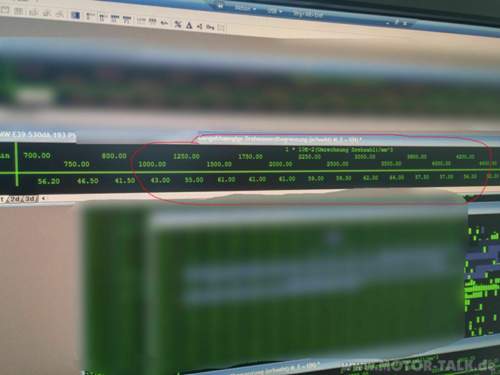

Wenn man nun den angepassten Ladedruck, das deaktivierte AGR, den optimierten Einspritzbeginn und den angepassten Raildruck zusammen nimmt, sind da durchaus Momentanverbrauchsabsenkungen von 0,5 bis 0,8 Litern drin! Hängt natürlich viel vom Fahrzeug ab aber dies sind meine eigenen "erfahrenen" Resultate.
Schönes Wochenende! 🙂
Gruß, Thomas
Volllastmenge E39 530d
