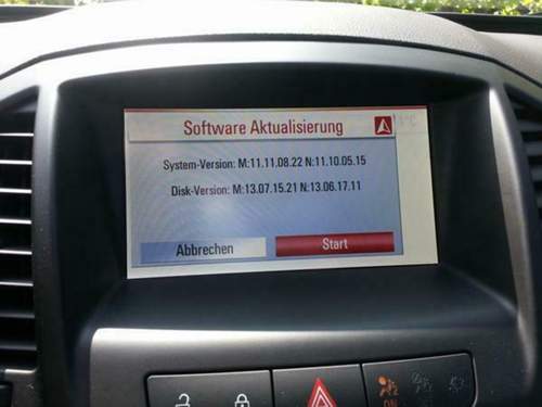

Für die Radios Navi 600 und 900 gibt es eine neue Software CD.
Sie soll Probleme mit fehlender Navigationsansage und Routenführung, keine Sprachausgabe und Zündschlüssel-EIN Warnton geht nicht aus, beheben.
Ich habe die CD heute bei meinem FOH bestellt.
Die Feldabhilfenummer lautet 3119
Software CD V188 Teile-Nr. 13439101 Katalog-Nr. 17 79 232
Nach dem Update haben die Geräte den Softwarestand M:12.10.25.16 N:12.05.07.16

Laut Beschreibung der Service Information im TIS2Web soll das Update auf die V208 Probleme mit der Erkennung der SD-Karte beheben. Nach erfolgtem Update der Radio-Software soll nur noch die neue SD-Karte für das MJ 14/15 verwendet werden!
Arbeitsvorgang:
Software-Update: Version der Radio-Software überprüfen.
Hinweis: Das Radio nicht aktualisieren, wenn als Software-Version GM10.8V208 angezeigt wird.
Mit der über den EPC erhältlichen Software-CD, Version 2014/V2.0 (GM10.8V208), (Bestellnr. 13490275), die Radio-Software aktualisieren.
Nach erfolgtem Update der Radio-Software nur die neue SD-Karte für das MJ 14/15 verwenden!
2.Update-Anleitung zur BOSCH-SD600/SD900-Software GM10.8 V208: SD-Karte und CD entfernen.
Gespeicherte POI und Adressbucheinträge auf einem USB-Stick sichern.
Hinweis: Siehe Bedienungsanleitung "Individuelle POI und Adressbucheinträge exportieren und importieren".
CD mit der Software-Version 2014/V2.0 einlegen und Update ausführen.
Wichtig: Die auf der CD-Hülle enthaltenen Anweisungen ignorieren!
Hinweis: Das Update dauert 10-12 Minuten. Auch wenn die Fortschrittsanzeige nicht mehr als 15 oder 20 % erkennen lässt: Jede Unterbrechung hat irreparablen Schaden zur Folge!
Wenn das Software-Update abgeschlossen ist, wird das Navigationsradio ausgeschaltet.
Hinweis: Sollte sich das Navigationsradio nicht selbsttätig einschalten, auf EIN tippen.
Zum Entfernen der Software-CD die Auswurftaste drücken.
Hinweis: Wenn die Software-CD nicht ausgeworfen wird, die Auswurftaste mindestens 10 Sekunden drücken.
Nach dem Auswerfen der CD die SD-Karte für das MJ 14/15 (Kartendaten) einsetzen.
Das Navigationsradio führt ein Update der SD-Karten-Software aus (der angezeigte Bildschirm ähnelt dem der Radio-Software-Aktualisierung).
Hinweis: Dieses Update dauert 30 - 60 Sekunden.
Das Navigationsradio wird aus- und wieder eingeschaltet.
Den USB-Stick einsetzen und alle gesicherten POI sowie Adressbucheinträge hochladen.
Ingo

Update-1-vorher
Update-2-nachher
Update-3-info

Also ich habe das NAVI 600 mit Version V188.
Ich habe gestern die neue Europakarte 2014/15 ins Navi gesteckt und sie wurde auch problemlos erkannt (habe den Hinweis auf der Rückseite erst später gefunden). Ich habe zum Test ein paar Ziele außerhalb Deutschlands gewählt, die wurde alle gefunden.
Fehlermeldungen gab es keine.
Heute hat das Navi ein Update auf der SD-Karte gemacht, wie es @IngoKl beschrieben hat. Hat ~30-40 Sekunden gedauert, Neustart und weiter ging's. Bis jetzt ebenfalls keinerlei Fehlermeldungen.
P.S. für alle die Bedenken wegen der Kompatibilität der Europakarte zum NAVI600 haben: Bei mit funktioniert es ohne Probleme und im Onlineshop wird die "Upgrade-Möglichkeit" sogar beworben.
P.P.S. Habe heute mit meinem FOH telefoniert zwecks SW-Update und dem Hinweis auf der Schachtel. Er meinte, wenn die SD-Karte funktioniert und es keine Probleme gibt, soll ich die Software lassen wie sie ist. Er gab mir auch indirekt zu verstehen, das das Update nicht kostenlos durchgeführt wird.
