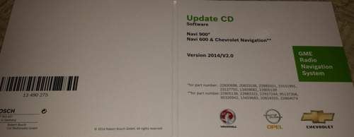

Für die Radios Navi 600 und 900 gibt es eine neue Software CD.
Sie soll Probleme mit fehlender Navigationsansage und Routenführung, keine Sprachausgabe und Zündschlüssel-EIN Warnton geht nicht aus, beheben.
Ich habe die CD heute bei meinem FOH bestellt.
Die Feldabhilfenummer lautet 3119
Software CD V188 Teile-Nr. 13439101 Katalog-Nr. 17 79 232
Nach dem Update haben die Geräte den Softwarestand M:12.10.25.16 N:12.05.07.16

Laut Beschreibung der Service Information im TIS2Web soll das Update auf die V208 Probleme mit der Erkennung der SD-Karte beheben. Nach erfolgtem Update der Radio-Software soll nur noch die neue SD-Karte für das MJ 14/15 verwendet werden!
Arbeitsvorgang:
Software-Update: Version der Radio-Software überprüfen.
Hinweis: Das Radio nicht aktualisieren, wenn als Software-Version GM10.8V208 angezeigt wird.
Mit der über den EPC erhältlichen Software-CD, Version 2014/V2.0 (GM10.8V208), (Bestellnr. 13490275), die Radio-Software aktualisieren.
Nach erfolgtem Update der Radio-Software nur die neue SD-Karte für das MJ 14/15 verwenden!
2.Update-Anleitung zur BOSCH-SD600/SD900-Software GM10.8 V208: SD-Karte und CD entfernen.
Gespeicherte POI und Adressbucheinträge auf einem USB-Stick sichern.
Hinweis: Siehe Bedienungsanleitung "Individuelle POI und Adressbucheinträge exportieren und importieren".
CD mit der Software-Version 2014/V2.0 einlegen und Update ausführen.
Wichtig: Die auf der CD-Hülle enthaltenen Anweisungen ignorieren!
Hinweis: Das Update dauert 10-12 Minuten. Auch wenn die Fortschrittsanzeige nicht mehr als 15 oder 20 % erkennen lässt: Jede Unterbrechung hat irreparablen Schaden zur Folge!
Wenn das Software-Update abgeschlossen ist, wird das Navigationsradio ausgeschaltet.
Hinweis: Sollte sich das Navigationsradio nicht selbsttätig einschalten, auf EIN tippen.
Zum Entfernen der Software-CD die Auswurftaste drücken.
Hinweis: Wenn die Software-CD nicht ausgeworfen wird, die Auswurftaste mindestens 10 Sekunden drücken.
Nach dem Auswerfen der CD die SD-Karte für das MJ 14/15 (Kartendaten) einsetzen.
Das Navigationsradio führt ein Update der SD-Karten-Software aus (der angezeigte Bildschirm ähnelt dem der Radio-Software-Aktualisierung).
Hinweis: Dieses Update dauert 30 - 60 Sekunden.
Das Navigationsradio wird aus- und wieder eingeschaltet.
Den USB-Stick einsetzen und alle gesicherten POI sowie Adressbucheinträge hochladen.
Ingo
