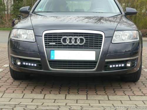

so, fertisch..!
Habe Vorgestern die LED-TFL (Ausführung Chrom für original Halogen) erhalten, und möchte euch jetzt mal kurz Bericht erstatten:
Bestellung und Korrespondenz mit dem Verkäufer (purecardesign) war sehr angenehm und Problemlos.
Die TFL sowie die mitgelieferte Verkabelung wirkt ordentlich und qualitativ sehr gut.
Die kurz und knapp gehaltene Einbauanleitung lässt allerdings zu wünschen über, so habe ich dann die Montage nach meiner Vorstellung ausgeführt, und zwar wie folgt:
- Demontage der Front (entfernen der oberen Abdeckung zwischen Motor und Grill unter der Motorhaube, die 3 darunterliegenden Schrauben lösen, 3 Steckschrauben an der Unterseite vom Unterbodenschutz lösen, Radhausverkeidung öffnen und die 3 darunterliegenden Schrauben lösen, als letztes noch die sechskantmutter unter den Scheinwerfern innen entfernen und die Front nach vorne wegziehen. Ps: die Räder müssen nicht abgeschraubt werden, es reicht die Lenkung jeweils ganz einzuschlagen.)
- Die Lüftungsgitter bei den Nebelscheinwerfern demontieren und durch die Neuen ersetzen.
- Die Verkabelung verlegen (wobei das Steuergerät und der Zwischenstecker für die Scheinwerfer auf der Fahrerseite bleibt.)
- Darauf achten dass die Kabel nicht an heiße oder bewegliche Teile kommen können und mit Kabelbindern fixieren.
- Die Front wird wieder montiert (in umgekehrter Reihenfolge, wie oben beschrieben)
- Das Steuergerät habe ich unter dem Behälter in der Mitte montiert.
- Nun muss der Stecker vom Scheinwerfer auf der Fahrerseite gelöst werden, was eine sch..ß arbeit war, da man mit der Hand kaum ran kommt. Wenn mans dann geschafft hat, wird die mitgelieferte Steckverbindung dazwischengeschalten.
- Die Kabel (rot und schwarz) wurden nun an der Seite in Richtung Fahrzeugkabine verlegt, so dass man nichts davon sieht.
- Der schwarze Kabel wird an der Schraube hinter dem "Kühlmittelausgleichsbehälter" montiert.
- Der rote Kabel wird, versteckt, bis zum +Pol der Batterie an der Beifahrerseite verlegt und dort angeschlossen. (Laut deren Anbauanleitung sollte dieser an die Lichtmaschine geschraubt werden, allerdings, kam ich beim besten Willen nicht an diese ran..) Also wurde der Kabel verlängert und eben anders verlegt.
- Zuletzt alles mit Kabelbindern fixieren, Abdeckungen wieder drauf und fertig.
- Funktioniert hat dann alles tip-top, so wie beschrieben und so wie ich es mir vorgestellt hab:
- Lichtschalter auf "AUTO"
- Zündung an, die TFL leuchten, Scheinwerfer sind aus.
- Wenn es dämmert oder im Tunnel die Lichter an gehen, schalten die TFL automatisch ab, und halt wieder an, sobald die Lichter aus gehen.
- Nach abstellen der Zündung leuchten die TFL noch etwas nach (gleich dem coming-home"
Mein Fazit: GEFÄLLT MIR Es ist eine einfache, schöne, kostengünstige Lösung für die Nachrüstung von LED-TFL bei Halogenscheinwerfern, wenn man nicht die Scheinwerfer selbst tauschen möchte.
Wenn man ein wenig geschickt ist und es sich zutraut, kann die Montage durchaus selbst durchgeführt werden.
Ich brauchte alles in allem ca 3 std (inklusive der Montage des neuen Grills)
Anbei noch einige Bilder
Grüße aus Südtirol und frohe Ostern 😉

Hallo Andi,
meine Anerkennung für diese Arbeit. Sieht sehr gut aus. Ich habe die "Smoke" drinn und glaube, die Lichtintesität bei den Chrom ist besser. Wenn`s mal hier nicht mehr regnet, werde ich meinen aus der Garage holen und ein Foto machen. Das wäre ein Vergleich auch für die jenigen, die sich mit dem Kauf der Tfl befassen.
Gruß aus dem trüben Norden in meine Lieblingsurlaubsregion.
Hallo in die Runde,
hier nun ein Bild von meinem A6 mit den TFL "smoke".
Zu Andi`s "chrom" ist doch ein nicht unerheblicher Unterschied aus der Nähe festzustellen. Offensichtlich polarisiert die Tönung bei "smoke". TFL mit Sonnenbrille😉
Dann noch schöne Ostern.
