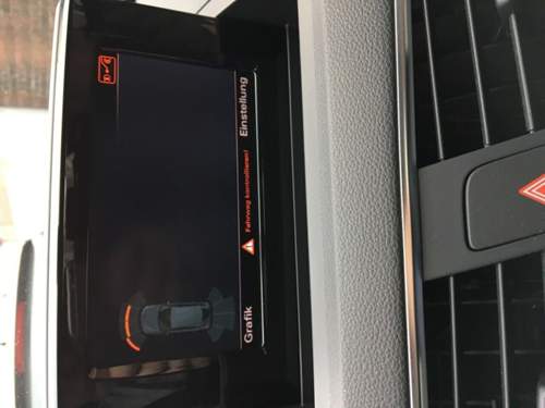

ich bin noch neu hier und hätte da mal eine Frage zur Rückfahrkamera. Mein Audi Händler hat mir nachträglich eine RFK verbaut. Eine Einparkhilfe Plus war ab Werk verbaut. Nun ist es so, egal ob ich den Rückwärtsgang einlege oder
den Schalter drücke ich bekomme nur noch die Kamera angezeigt. Die optische Anzeige gibt es scheinbar nicht mehr. Fahre ich also auf ein Fronthindernis zu pipst es zwar, sehe es aber nur auf dem kleinen linken Auto in der Kamera. Hätte eigentlich gerne bei Hindernissen vorne die optische Anzeige. Ist das richtig so?
Vielen Dank für Eure Antwort.

Hallo Reiner,
Du kannst es mit der Linken unteren Taste umschalten.(Grafik)
