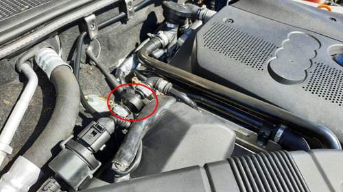

seit einiger Zeit fühlt sich das Auto "lahm" an. Es fing damit an, das bei niedrigen Drehzahlen die Beschleunigung nicht wie gewohnt war. Ich hab dann festgestellt, dass bei geöffneter Motorhaube ein Pfeifen oder Rauschen zu hören war, wie wenn irgendwo Luft entweicht. Nach einigem Suchen hat sich herausgestellt, dass ein Stutzen am Unterdruckventil?? (von vorne gesehen linke Seite, neben dem Luftfilterkasten) abgebrochen war.
Ich habe mir ein solches Ventil bestellt und eingebaut. Danach läuft das Auto im unteren Drehzahlbereich wieder gut, allerdings beschleunigt er bei höheren Drehzahlen nicht wie vorher. Also ich gebe Gas, die Drehzahl geht hoch bis 5000..6000, aber das Auto kommt nicht aus dem Knick und braucht ziemlich lange, bis es auf über 100 km/h ist.
Es fühlt sich so an, als ob der Turbolader nicht "anspringt"
Kann es sein, dass ich das Ventil falsch eingebaut habe oder dass es ein falsches Ventil ist?
An einigen Kabeln habe ich so etwas wie Marderbiss gesehen, kann irgendwo anders noch ein Schlauch undicht sein?

Das Rückschlagventil im Bild habe ich getauscht, weil am alten ein Stutzen abgebrochen war.
Wenn der Motor läuft, ist ohne Ventil auf der Seite hin zum Kotflügel ein Unterdruck am Schlauch, auf der anderen Seite am Schlauch kein Druck oder Unterdruck.
Kann mir jemand sagen, wofür dieses Ventil ist und was passiert, wenn es falsch herum eingebaut ist?
Kann es sein, dass ich ein falsches Ventil eingebaut habe?

Themenstarteram 22. September 2023 um 9:40
Weiß hier niemand, wofür das Ventil im Bild ist?
Ich habe es mal umgedreht eingebaut und der A4 hat jetzt gefühlt etwas mehr Leistung. Allerdings zeigt der Pfeil auf dem Ventil jetzt nicht mehr Richtung Motor, sondern in die andere Richtung.
https://audi.7zap.com/.../#25
https://www.autodoc.de/autoteile/oem/06a133528d

Also das Rückschlagventil müsste ja dann so eingebaut werden, dass mit dem Unterdruck, der auf der einen Seite anliegt, die Luft durch das Ventil durch gesaugt wird. Oder liege ich da falsch?
Falschluft lässt sich über die Gemischadaptionswerte ganz gut auslesen. 10€ Adapter wie https://www.amazon.de/.../B09TZS154J und dazu eine APP wie TORQUE. Dann die STFT und LTFT OBD2 parameter auslesen. Wer die 5€ der Vollversion über hat, man kann mit der Vollversion auch loggen.
Sind ist die Summe der Adaptionswerte bei höherer Drehzahl und Last im Minus UND drehen die im Leerlauf/Stillstand (lastfrei) ins Plus, dann ist sehr sicher Falschluft im Spiel.
