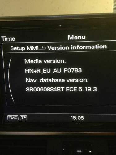

Habe das Bose Update machen lassen. Vorher hatte ich MMI Version 532, jetzt 518_7
Habe ich jetzt ein Downgrade bekommen? Wie kann das sein? Dachte eigentlich ich müsste bei dem großem Navi (touch) jetzt die 614 haben!

Habe heute während einer längeren Fahrt das Update von 518 auf 770 gemacht.
Da sich einige noch unsicher sind, ob ihre Version wirklich upgedated wird, hier noch mal der Gesamtvorgang zum mitmeißeln:
a) CAR – Systeme wählen
b) CAR & BACK drücken um in das Red Menue zu gelangen
c) Update wählen
d) SD Karte auswählen
e) Es findet ein Check statt, welche Komponente aufgerüstet werden kann, alle Einzelkomponenten können auch einzeln angewählt werden. Dazu erscheint eine volle Liste aller Komponenten.
Geräte, die bereits den neuesten Softwarestand haben
Dabei wird ersichtlich, welche Komponenten bereits den letzten Softwarestand haben – dann wird im MMI „N“ angezeigt. Wenn man ein Gerät wählt, das mit „N“ gekennzeichnet ist, kann man auch nachsehen, welche Softwareversion bereits installiert ist.
Geräte, die nicht verbaut sind
Geräte, die nicht vorhanden sind, werden als „N/A“, also not applicable, ausgewiesen.
Geräte, für die eine neuere Software vorhanden ist
Alle Geräte, für die eine neuere Software auf der SD Karte vorhanden ist, werden mit “Y“ angezeigt.
f) Nach unten scrollen zu dem Menüpunkt „Update starten“.
g) Es findet noch eine Sicherheitsabfrage statt, dann geht’s los.
h) Nach 45 Minuten und 3 Neustarts des MMI ist dann alles fertig und es erfolgt die Aufforderung den Werkstatttester für die Rückmeldung anzuschließen.
i) Den Menüpunkt „abbrechen“ wählen, neu starten und ENDE.
Alle Telefonbucheinträge wurden erhalten, ebenfalls alle Settings, (z.B. die Einstellungen des active lane assists).
So, ist eigentlich leichter als gedacht - jetzt werde ich in den nächsten Tagen mal ausgiebig testen ob es irgendwelche Auffälligkeiten gibt.
Joe

Hallo, jetzt hab ich auch das Problem, das nach dem 770 update sich die Navistimme nach links unten verschoben hat und dumpf klingt.
Sonst hab ich ehrlich gesagt keine vorteile aus dem Update entnehmen können.
Kann ich das Problem lösen ohne zum :-) zu müssen? Habe kein Vcd, nur Hex und carport pro.
Danke
Dann musst du wohl zum :-) oder jemanden mit vcp.

du hast BOSE?richtig?
und deine parametrierung ist rausgeflogen; Audi kann das so ohne weiteres auch nicht machen ...
du kannst mir den BOSE Verstärker zu schicken; Ich kann den hier wieder parametrieren
oder jemanden mit VCP (mit vcds geht es nicht)

ich denke es liegt an der Version die "vorher" drauf war;
anders kann ich es mir nicht erklären; Zündung ein oder aus ist für BOSE irrelevant da eh im Most auf Dauerplus hängt...
die Codierung war ebenfalls raus vom BOSE; daher alles genullt; fehlerspeicher :
2 Fehlercodes gefunden:
03389 - Datensatz unplausibel
000 - -
Freeze Frame:
Fehlerstatus: 01100000
Fehlerpriorit‰t: 2
Fehlerh‰ufigkeit: 1
Verlernz‰hler: 22
Zeitangabe: 0
01042 - Steuerger‰t nicht codiert
000 - -
Freeze Frame:
Fehlerpriorit‰t: 7
Fehlerh‰ufigkeit: 1
Verlernz‰hler: 22
Zeitangabe: 0
erst nach der ersten Codierungen
abschließender Parametrierung war wie gesagt alles wieder in Ordnung
Vor dem update hatte der user 0365 drauf- daher relativ alter SW -Stand
und "P" Produktion; daher danach erfolgte kein Update

Ich habe nachdem ich den MMI Softwarestand P358 (Naiv, ich habe schon gelernt!) auf 770 hoch gezogen habe genau die Probleme mit dem Bose System die hier schon einige beschrieben haben.
Die beiden Fehlermeldungen sind exakt die gleichen wie Scotty18 sie beschrieben hat.
Die fehlende Codierung konnte ich ja noch via VCDS beheben, aber welche Möglichkeit habe ich mit den fehlenden Parametern?
Danke und Gruß aus Wuppertal
Carsten
der BOSE muss neu parametriert werden ; das geht nicht mit vcds
ich kann dir das ganze in marl anbieten - schreib mir einfach eine PN
Oder suche dir jemanden mit VCP.
