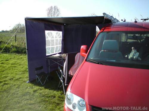

So mein Projekt Markise mit Vorzelt ist am werden 😎
Und ist sozusagen im fortgeschrittenem Versuchstadium.
Meine "ersten Nähversuche" könnt Ihr auf den Fotos sehen.😁
Der erste Praxistest (an der Ostsee) ist auch schon bestanden ;-)
Ziel war es ein günstiges, leichtes (Gewicht), kleines (Stauvolumen) günstiges Vorzelt zu basteln. (ist z.Zt. < 100€)
Habe von "Feinkost Albrecht" Seitenwände für ein Pavillon (3x3m) gekauft
und an die Vorderseite mit Fester habe ich oben ein Keder angenäht der in die Nut der Markise (Fiamma F35) eingeführt wird. (Die Länge habe ich angepasst).😎
An die hintere Seitenwand (mit Reisverschluß) habe ich links ein Klettband angenäht
um es mit der Vorderseite (mit gegen Klett) zu verbinden.
Den Markisenstoff und die hintere Seitenwand habe (dachseitig) ich mit einem Kunststoff – H - Profil und einem je 5er O-Ring verbunden. (ist etwas fummelig) 🙄
die Vordereseitenwand ist in arbeit. *g*
Denke Bilder sagen mehr als meine Worte.
(es ist ja schon so spät *lol*) 😛
lG Mummi

Hallo
Welche Halterungen hast du denn für die Fiamma F35 verwendet? -- Selbstgemachte?
Guck mal auf Seite 4: http://www.motor-talk.de/.../maxi-camping-t2396909.html?...
