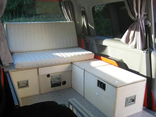

Ich bin so frei, bzgl. Camping eins separates Maxi-Kapitel aufzuschlagen. Machts vielleicht übersichtlicher, wenn hier speziell die Lösungen vorkommen, die zum Maxi passen.
Und so fange ich gleich an, mit einer Lösung "für Faule" und Billigheimer. Wie damit schon gesagt, ist das nix Ausgefeiltes, ist aber schnell drin und wieder draußen. Wenn auch die Zwischenlagerung viel Platz benötigt, es sei denn, man nutzt die Liege eh für Gäste. Wer aber regelmäßig die Sitzbank/Bänke 2. Reihe braucht, für den ist es schon aufwendig, diese immer wieder ein- und auszubauen. Ich fahre aber zu 99% alleine oder zu zweit.
Diese Fertigsofas gibts in 110 cm Breite und 180...190 cm Länge. Preise etwa 150...200€. Dann noch vom Schlosser eine Arritierung an den (ausgebauten) Sitzarritierungen machen lassen, plus Pilzen in der Mitte, plus evtl. hinten. Evtl. kann das mit größeren Aluplatten gelöst werden, die dann im Bettkastenboden liegen. Oder den ganzen Boden als Aluplatte anfertigen lassen. Spezielle Verriegelung des Bettkastens sollte einem die Sicherheit zusätzlich wert sein.
Der Bettkasten an sich hat ein Volumen von etwa 150l. Und das alles wiegt weniger, als die Summe der ausgebauten Sitze.
Ich weiß, daß darüber die Meinungen von "pfiffig" bis "haarstreubend" gehen werden.
Die Seitenteile haben wir mit Teppich und wiederablösbarem Klebstoff beklebt. Die Oberfläche ist ja dermaßen empfindlich, daß schon vom Hinschauen Kratzer entstehen.
Zum Größenverhältnis: Frauchen ist 180cm groß!

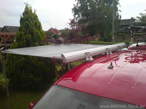

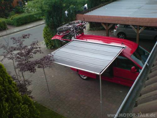

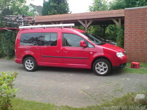

Moin Moin @ Happy Rescue, maxiW, rhrumpel,
Danke erstemal für die "Vorschuß Lorbeeren".
aber optisch finde ich die Lösung mit den Original Halter der F45 „Sub - Opltimal“
Technisch ist es schon fast optimal. Sehr stabil und da wakelt nix.
@Happy Rescue,
Wetter war heute (als ich Fotos machen wollte) zu dunkel 🙁
Halter sind normalerweise die (org.) für die F45 (habe aber ja die F35-Pro)
Paßt aber auch Supi.😁

und die halter hast dann in die Aufnahme der Dachträger geschraubt??
Dachträger ist dann aber nicht merh zu befestigen, was für mich aber schon wichtig wäre.Meinst du es besteht die Möglichkeit Dachträger plus Markiese.
Was nun meine idee wäre, das ich die Markiese auf dem Dachträger befestige, eventuell noch ne zusatzhalterung bau, damit die Markiese hält.
Somit entgehe ich jeglicher TÜV und Polizei parolen, da die Markiese dann ja als achladung gilt und nicht als festes Anbauteil, welches die Fahrzeugmase verändert.
Oder habe ich da falsche Vorstellunge`n ??
MFG
Matthias
Hi Happy Rescue,
die Markise an einem Dachträger zu befestigen ist kein Problem. Da gibt es original Halter von Fiamma. 😮
Ich hätte sogar einen Satz (evtl. auch 2 Sätze) mit je zwei Haltern zu verkaufen da diese für mein Problem nicht optimal waren.Hau mich bitte in drei Wochen noch mal an. Da bin ich aus dem Urlaub zurück. Oder Kommst Du auch zum Caddy - Treffen??
ABer ich wollte es ja gerade ohne Dachträger realisieren. 😁
Die Sache mit dem TÜV wurde schon eine Seite vorher erläutert. 😕

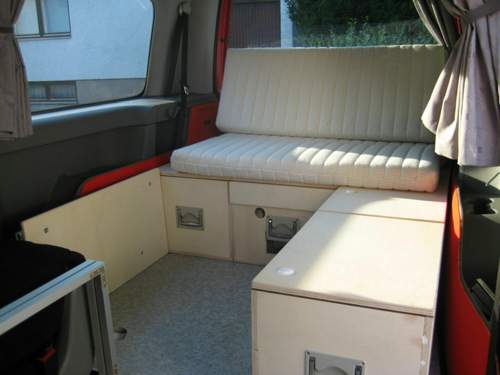

So, liebe Maxi-Fahrer,
das Micro-Wohnmobil ist ausgebaut - Dank Mario aus Garmisch. Mit allem, was das Herz begehrt.
Feste Bodenplatte, auf der alles verschraubt aufgebaut wird, WC, Außendusche und Spüle (2 x 20l Wasstertanks), Kocher, Tisch, Vorhängen und traumhaft angenehmen Matratzen. Diese sind 6-teilig (je 93cm lang), Bezüge mit Reisverschluß und Klettband zum Zusammenhalten. Aber schaut mal selber - 28 Bilder sagen mehr, als 1000 Worte.
Alles ist aus Pappelsperrholz und wiegt nicht mehr, als die ausgebauten Sitze. Bei dieser Lösung ist der Caddy noch ein 3-Sitzer. Um noch ausreichend Stauraum zu haben, haben wir auf ne Kühlbox verzichtet. Wir stellen eine gut isolierte, kleine Kühltasche in eine der Boxen, in die wir die vorher tiefgefrorenen Getränke stellen. Die sind dann auch noch nach sage und schreibe 24 Stunden eiskalt.
Die Vorhangschiene wird durch die Dachhimmel-Druckknöpfe gehalten. Da ist noch Platz für LED Leuchtbänder.
Wenn andere das auch wollen, können wir einen Bausatz anbieten. Oder wenn jemand solche Matratzen möchte: Die Nähmaschinennadel ist noch warm!
Herzliche Grüße
Rolibeer
