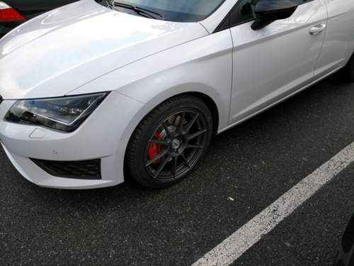

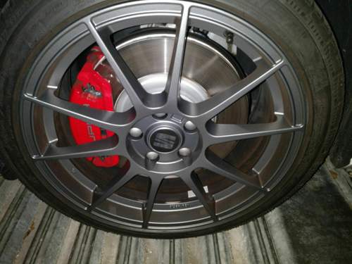

Stelle doch noch einmal ein Foto für ihn rein.
Mit allen Daten was du genommen hast ET usw. und die Größen.
Und wegen des Gutachten und ABE etc., so hat er es einfacher und die bessere Felge.
Das wäre nicht schlecht, da der Händler bei mitebrachten Rädern auch eine ABE sehen für die Felgen.
Sprechen aber bei mir um 18 Zoll also ohne PP! Nicht dass es hier wieder zu Missverständnissen kommt.
Felge: Autec Wizard-gun 8,0x18 5/112 ET45
Reifen: 225/40R18 92 W Michelin - Pilot Alpin PA4 FSL EL
Hast du nen Link oder Scan zur ABE ? Habs nur für den Cupra 280 gefunden und nicht den 290, oder macht das keinen Unterschied?
Doch macht einen Unterschied! Behörden akzeptieren nichts, was nicht genau so dokumentiert ist.
Hier der Link aus dem Autec Konfigurator:
http://www.autec-wheels.de/konfigurator/pdfdoc/W80184550721xx.pdf
