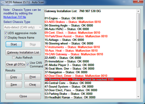

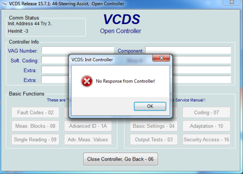

Kann ich fuer Passat B6 BKP nutzen auch Lenkgetriebe 1K0 aus Touran 2014 oder nur aus Passat B7? Ich interessiere mich besonders um die CAN Kommunikation..
Ich hatte in meinen 2008er BMR ein 1k0 aus einem 2011er Golf 6 eingebaut.
am 30. Juli 2018 um 7:18
Wenn die Teilenummer passt ist das Spenderfahrzeug egal.
Im Elsa ist andere Verbindung fuer Touran fuer CAN als fuer Passat B6 auch B7 (wahrscheinlich auch als fuer Golf 6 wie bei dir). Natuerlich Lenkgetriebe 1K0909144R aus Touran 2014 nicht funktionieren im Passat B6.
EDIT: Hinzufuegt PrintScreen aus VCDS.
44-steering-assist-cannot-be-reached-1100
44-steering-assist-no-response-from-controller
Stecker hast Du angepasst?
am 30. Juli 2018 um 9:59
Ausführliche Info zum Kommentar von wk205: ;)
Es gab die Lenkgetriebe mit Generation 2 und später dann mit Genration 3.
Mit dem Wechsel von Gen. 2 auf Gen.3 hat sich auch die Belegung des Steckers verändert.
Dein neues Lenkgetriebe mit TN 1K0909144R ist Gen.3. Falls Du vorher ein Gen.2 drin hattest, musst Du also entweder den Kabelbaum mit tauschen oder den Stecker entsprechend umbauen.

Stecker ist geaendert fuer Gen3.
PIN1 - KL15,
PIN2 - CAN High,
PIN3 - CAN Low (dieses Kabel fuer Touran 2014 geht aber ins GW auf PIN1, nicht auf PIN 6 als im Passat).
