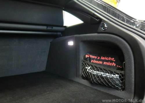

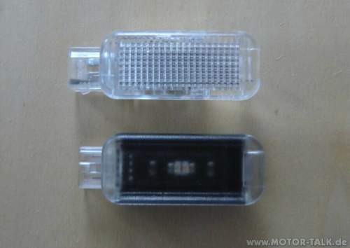

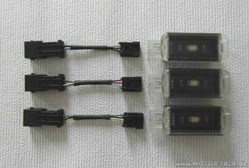

Mir gefällt die altmodische Streuglas Optik der B8 Leuchten im Kofferraum nicht. Habe nun im neuen A8 (D4) die ganz neue Generation Leuchten ohne dieses geriffelte Glas im Fußraum entdeckt. Sie haben zwei getrennt ansteuerbare LEDs verbaut. Habe mir diese Leuchten im B8 Kofferraum mittels Adapter verbaut. Gefällt mir richtig gut, habe sie so angeschlossen dass imme beide LEDs Spannung bekommen, ergibt eine ordentliche Ausleuchtung.
Danke erstmal für die Infos. Hast Du vlt. noch die Teilenummern, auch für die selbst gefertigten Adapter?
Das mit geriffeltem Glas hat natürlich den Vorteil, dass man nicht sehen kann was drunter ist. Außerdem verteilt sich das Licht ggf. etwas besser.
Wie hell sind die A8-LED im Vergleich zu den A4-LED?

Die Preise jeweils plus MwSt. :
Leuchte 4H0 947 415 9,45€
Steckergehäuse 4B0 971 992 1,05€
Steckergehäuse 8K0 973 754 0,84€
Wenn beide LEDs leuchten würde ich sagen ist sie auch etwa doppelt so hell wie die B8 Fußraumleuchte. Interessant ist dass die Lichtfarbe durch zwei unterschiedliche LEDs gemischt wird.

Werd ich bei mir auch umrüsten - kannst du vielleicht noch kurz was zur Pinbelegung der Adapter sagen? Wenn ichs auf den Fotos richtig sehe gehen 3 Leitungen (LED + + -) auf 2 Leitungen (Adapter + -). Was ist da was?

Ja das ist richtig: Bei den D4 Leuchten sind 3 (von insgesamt 4) Pins belegt.
Pin1 = Masse (-), Pin 2 = (+) von LED 1, Pin 3 = (+) von LED 2.
Man könnte bei diesen Leuchten die LEDs für irgenwelche Spielereien also auch separat ansteuern. 😉
