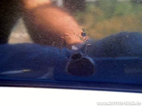

Der Lack zieht Blasen, wenn die aufgehen, rieselt ein weisses Pulver heraus. Das ganze sieht im ersten Moment aus wie ein Steinschlag, ist es aber nicht. Unter dem Lack ist auch kein Rost!

Mein A3 hat Osmostellen.
Bj 12/03
Betroffen sind folgende Karosseriestellen :
Seitenteil hinten links und rechts.
Einstiege links und rechts.
Heckklappe.
Türe links und rechts " Rost " innen !
Audi sagt es wären Steinschläge.
Ich habe noch nie solche Steinschläge gesehen,die Blasen bilden und keine äußeren Beschädigungen des Lackes aufweisen .
Noch dazu am ganzen Fahrzeug im gleichen Zeitraum.
Audi stellt sich momentan sehr stur und " Kundenunfreundlich an ".
Traurig !!!

Mach mal bitte n paar Bilder aller dieser Stellen und häng sie hier rein. Zeig ich mal meiner Bekannten die grad Tobis Lackstück mit dem REM untersucht. Ergebnis stell ich baldigst rein
Habe versucht Bilder einzustellen,gelingt aber nicht !
Datei ist angeblich zu groß .( ca.160 kb )
Kannst du mir helfen ?

Ja schick sie mir per mail, ich häng sie ran
