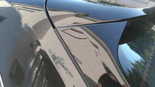

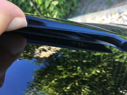

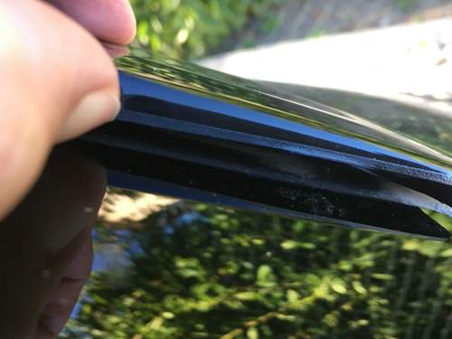

Mal mit etwas mehr Distanz. 😉 Denke man sieht auf Bild 1 und 2 ganz gut, wie die Leiste oben nicht bündig auf der Scheibe sitzt und absteht. Bild 3 zeigt die andere Seite, so wie es sein sollte.
Sorry für den ganzen Blütenstaub. 🙁
Hm bei mir ist se schon bündig! Es löst sich auch nur die eine Leiste

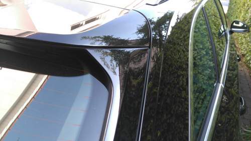

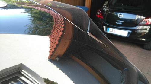

Kurze Frage in die Runde haben die neuen nicht mehr die Gummileiste (Gummilippe) oberhalb zum Dachkantenspoiler ist das jemanden mal aufgefallen nach dem Tausch?
Oder würde das ab MJ 17 *verbessert*?
Ich habe MJ2017 und oben ist keine Gummilippe. Bei hohen Temperaturen löst sich die Kunststoffleiste immer wieder mal und hält nach Andrücken erneut einige Zeit. Dieses Problem wurde mit MJ2017 nicht gelöst. Muss wohl besser verklebt werden.
