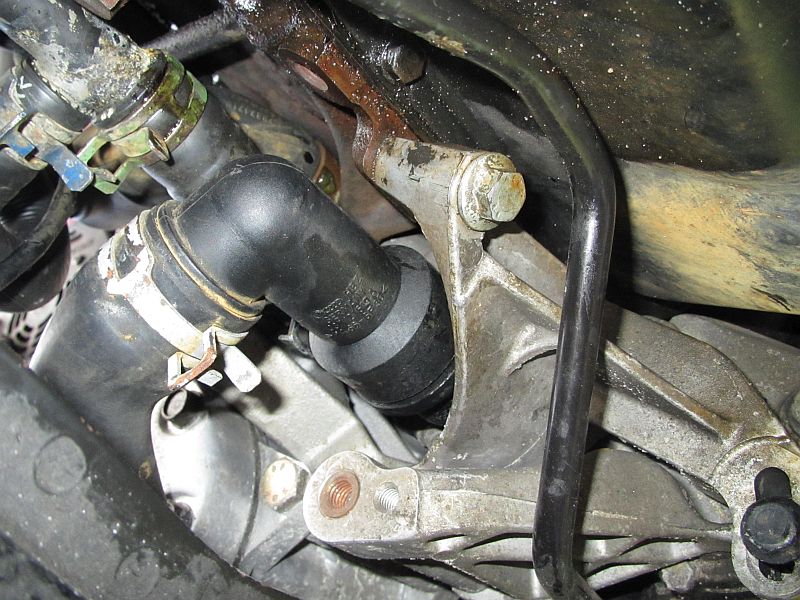

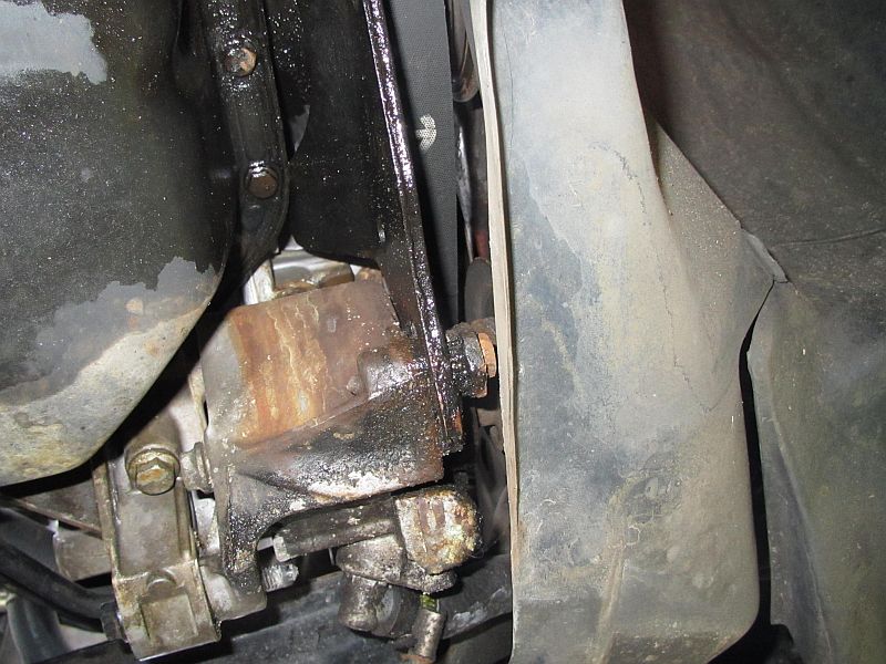

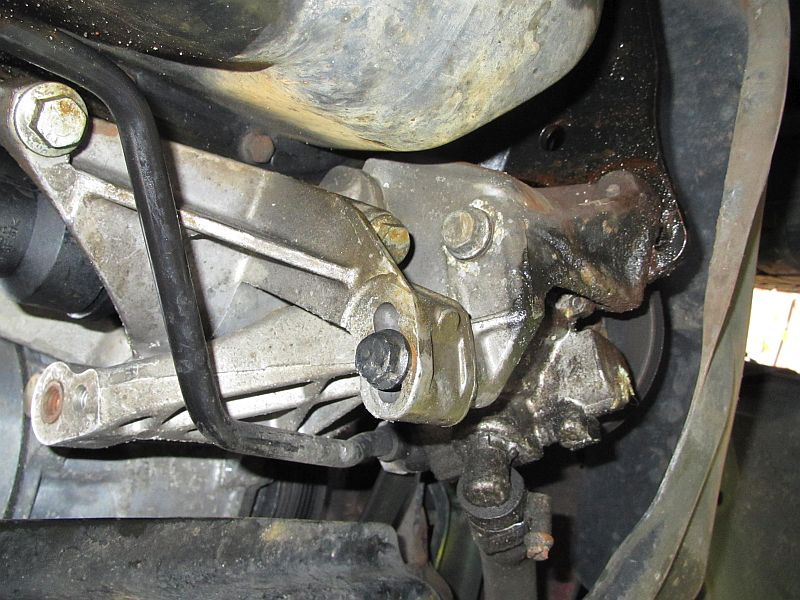

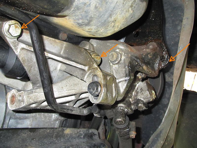

Zurück zur Waserpumpe - Sie Servopumpe muß ab, aber die Schläuche bleiben dran:
Ich habe in meinem "Wie mache ich ..." -Buch keine Anleitung gefunden, ein Bild auch nicht.
Also hier drei Bilder der Servopumpe von unten:
Bild Servopumpe 1 (Mitte), Bild Servopumpe 2 (links), Bild Servopumpe 3 (rechts)
Ich tippe auf diese drei Schrauben lösen und dann "wegschwenken", soweit die flexiblen Schläuche und das Gestänge es zulassen?
Den Keilriemen vorher einfach runterhebeln?
Grüße,
apix
Der Riemen wird nicht herunter gehebelt.
Die Schrauben sind auch falsch, das sind die vom Halter.
Zum Wechsel der Wasserpumpe wird der Generator und der Klimakompressor ausgebaut und der Halter für diese beiden Aggregate entfernt, dann hast Du Zugang zur Wasserpumpe.
An die Servopumpe wird lediglich der Keilriemen entspannt, dazu die Spannschraube am Langloch, die gegenüberliegende Schraube SW13 und weiter oben die Schraube SW 16 lösen und die Pumpe mittel 22 er Schlüssel an dem verzahnten Ritzel ran schwenken und den Riemen abnehmen.
