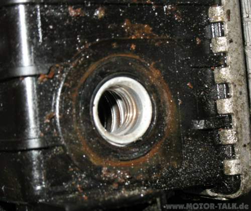

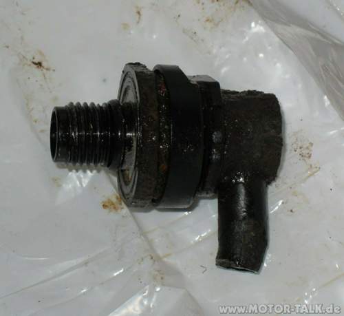

Hole den Thread noch mal hoch weil es mich auch erwischt hat.
Offenbar durch die Seebildung innerhalb der Motorkapselung sind die Automatikölleitungen im Laufe der Zeit durchgerostet. Beim Freundlichen ging die Leitung nicht wie erwartet aus dem Kühler raus, sondern nur mit dem Anschluss für diese Leitungen, der wohl in dem Kühler bleiben sollte. Da sich das nicht mehr trennen lies (zumindest bei MB) war auch ein neuer Kühler für 535€ sowie 38AW fällig. Die Anschlüsse gibts wohl nicht einzeln.... Jetzt versuch ich das mal spaßeshalber in Ruhe zu trennen aber ich frage mich sind die geschraubt oder gesteckt ? oder gibts so etwas doch einzeln (dann hätte ich wenigstens für alle Fälle einen Ersatzkühler)
Das ist natürlich blöd - zumal die Gewinde von Kühler und Verschraubung ja noch sichtlich in Ordnung sind.
Trennen läßt sich das immer, ist halt nur die Frage, wie es hinterher aussieht. Ich würde sagen, geschraubt. Evtl. ist das Stahl- und das Kunststoffgewinde miteinander verwachsen, und beim Los"schrauben" bleibt das Kunststoffgewinde auf dem Stahlteil hängen. Aber solange das Stahlteil noch ein intaktes Gewinde hat, gibts dazu auch irgendwo ein Gegenstück einzeln, aud das dann ein Schlauch Richtung Getriebe passt.
hm, gar nicht so einfach zu trennen, da sie keine Kanten haben an denen man vernünftig mit Schlüssel angreifen kann.
Und die MobiloLife greift auch nicht weil ja von aussen nach innen durchgerostet...
Und der zweite Anschluss hängt auch ziemlich fest im Kühleranschluss , so daß das wohl auch ein Problem wird. Drehen kann man die Leitung wahrscheinlich nur recht schwierig, man muss sie immer um die Halterungen herumfädeln, insbesonder im eingebauten Zustand wäre das schwierig. Ziemlicher Mist mit den gesteckten Verbindern...
Hier kann man auf einem der Detailbilder übrigens sehen welcher Teil im Kühler bleiben solte
Bei mir waren diese Anschlüsse sowohl seinerzeit am 210er als auch vor einem Jahr am 211er durchgerostet. Die Anschlüsse waren nun an meinem 211er wie im Fall des Users strichachtundso nicht von den in den Kühler eingeschraubten Stutzen zu trennen. Ich hatte aber großes Glück im Unglück: mein Freundlicher erzählte mir, daß er die Stutzen aus dem Kühler eines Unfallfahrzeugs hatte entfernen können, so daß ich zumindest keinen neuen Kühler brauchte.
Der Vorderwagen meines 211ers hat keinen nennenswerten Rost, nur die Anschlüsse dieser ATF-Leitungen vom Gatriebe zum Ölkühler waren durchgerostet und es lief ATF in die Kapselung und bald danach bis auf den Boden unter dem Fahrzeug. Ich finde es gelinde gesagt ein Unding, daß man diese Leitungen in so mieser Qualität konzipiert. Und zwar dermaßen schrottig, daß man sie in den meisten Fällen nichtmal mehr einfach so austauschen kann, weil der Anschlußstutzen aus dem Kühler mitrauskommt und untrennbar mit der Leitung verbunden bleibt.
