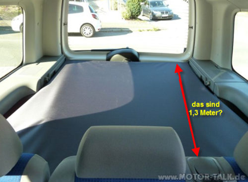

Jetzt habe ich ein richtiges Rollo für den Maxi-Caddy ohne 3. Sitzreihe.
Und, um es vorweg zu nehmen, ohne hunderte von Euros hinzublättern. 🙂
Es sind auch noch ein paar Bildchen mit bei. die Halterung ist erst einmal auf die Schnelle heute morgen gebastelt. Die hellgrauen Platten kommen wieder weg und dafür beschaffe ich mir schrazen Kunststoff. Die Platten sind von unten in die Seitenverkleidungen gebohrt, mit Blechtreibschrauben. Falls das nicht halten sollte, könnte man dort auch reinfingern und von oben her Muttern mit Karosseriescheiben an M-Schrauben einbringen.
Das Rollo ist in die Halterungen eingeklipst und kann auch entnommen werden. Die gesamte Vorrichtung passt haargenau zwischen die beiden Seitenteile, die Länge passt auch haargenau; es lassen sich höchstens noch 2 cm mehr herausziehen.
Zuschneiden muss man das Rollo für die Aussparungen der Seitenteile selber. Später werde ich mir noch einmal ein neues bestellen und das noch ein wenig besser anpassen. Die Rundungen habe ich nciht so gut hinbekommen. Ich hätte vorher einen großen Bogen Papier als Muster zuschneiden sollen und vor allem zu zweit machen sollen. Allein ist das ein wenig Mist, da logischerweise das Rollo immer zuzieht.
Hinten sind einfach zwei kleine Winkelchen zum Einharken.
In der Anlage sind noch ein paar Bilder.
Wem´s gefällt und wer das Dingens auch haben möchte, könnte ich mal eine Sammelbestellung bei dem Lieferanten erfragen.
