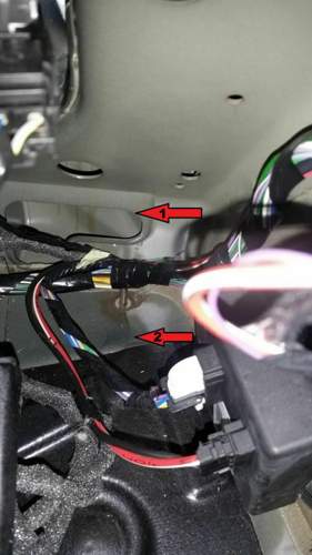

Meine Versuche die Abläufe zu reinigen war leider nicht erfolgreich. Heute Nachmittag hatte es geregnet und es lief wieder Wasser hinter die Verkleidung. Ich kann mir leider nicht erklären wo das Wasser eintritt.
Ich habe euch mal drei Bilder angefügt. Bild 1 und 3 zeigen, wie das Wasser unter der Verkleidung raus läuft. Auf Bild 2 habe ich hinter die Verkleidung fotografiert. Das Wasser muss oberhalb irgendwo eindringen, läuft dann innerhalb der Karosserie herunter und tropft bei Pfeil 1 heraus; bei Pfeil 2 sammelt es sich dann zu einer Pfütze und läuft von da Richtung Reserveradmulde. Ich befürchte, dass mir hier nur noch der FOH helfen kann.
Sollte jemand eine Idee haben, wäre ich sehr dankbar...bis dahin noch einen schönes Rest-Wochenende.
