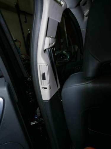

Falls noch jemand ein undefiniertes Knacken in der B-Säule hat: Nach langer, langer wirklich sehr langer Suche und unzähligen Fehlversuchen die Lösung:
Es lag an den Türanschlägen der hinteren Tür! Nachdem man die B-Säulen-Verkleidung abgebaut hat, kommt man an die Verschraubung ran. Schrauben etwas rausdrehen, so dass sich die Beschläge von der B-Säule außen ein bisschen lösen (hintere Tür dabei unbedingt geschlossen halten, sonst sackt sie ab). Dann mit Silikonspray fluten, wieder anziehen - fertig!
Das Geräusch war nur sporadisch da, hat mich aber dann fast in den Wahnsinn getrieben. Ich bin sowas von froh, dass es jetzt weg ist. Inzwischen ist der V60 fast komplett entknarzt. Nur hinten rechts knackt ab und an was, aber damit kann ich leben...

Hy du
Könntest mir noch genauer beschreiben wo.klar ist B-Säule aber die verkleidung wie bekommt man die weg?
Respektive ein foto machen von welcher türanschlag du meinst?

1. Deckel auf dem "Airbag" steht, herausziehen (LINKS anheben und dann auch nach links rausziehen).
2. Die beiden Sechskantschraubern, die sich hinter dem Deckel befinden, herausschrauben.
3. Die Türgummis der vorderen und hinteren Tür an der B-Säule etwas abziehen (nur im Bereich der B-Säule).
4. Die Innenverkleidung besteht aus zwei Teilen. Dem hellen Oberteil und dem dunklen Unterteil. Wenn die o. a. Schrauben gelöst sind, werden sie lediglich durch Clips gehalten.
Die obere Verkleidung nach oben aus der schwarzen herausziehen, und einfach im Gurt hängen lassen. Die untere hat zwei Clips im oberen Bereich - diese herausziehen. Danach das gesamte Unterteil mit sanfter Gewalt nach oben hin wegziehen (unten ist noch die Verkleidung am Türeinstieg drüber, aber die gibt nach).
Ist die Verkleidung weg, sieht man auch gleich, wo die hintere Tür mit der B-Säule verbunden ist. Diese Schrauben BEI GESCHLOSSENER hinterer Tür ein paar Umdrehungen rausdrehen. Sie können aber drin bleiben.
4. Die vordere Tür öffnen. Die Anschläge der hinteren Tür dürften sich durch das Lösen der Schrauben etwas von der Karosserie gelöst haben. In diesen Spalt dann das Silikonöl reinsprühen. Ruhig ordentlich "Gas geben".
Zusammenbau in umgekehrter Reihenfolge.
Viel Erfolg!
VG
Verdeboreale
PS: die Bilder sind nicht in bester Qualität, aber ich denke man sieht, was Sache ist.
