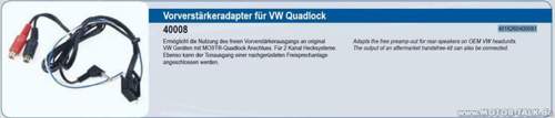

Original geschrieben von maxLowmax
Gibts nicht hier ne Möglichkeit einen Adapter zufinden?
Müßte man das Signal von Analog auf Digital umwandeln,das Das Kenwood den Dynaudioverstärker anspricht?http://www.dietzshop.biz/
MFG
Ich hab da mal im PDF-Katalog von Dietz geguckt...ist zwar nicht das was du suchst, aber alle anderen hier...
Tausend Dank! Das wars dann wohl mit high/low-Adapter! Vielleicht postest du noch in den anderen Threads wie "Subwoofer an RCD310 anschliessen" etc? Würds ja selber machen aber will ja nicht die Lobeshymnen einheimsen...😉
irgendwie kommt mir das zu einfach vor, als dass da nicht schonmal jemand drauf gekommen und selbiges Ausprobiert hätte.
ich will nicht schwarzmalen aber vllt. n bisschen die Euphorie bremsen bevor es jemand ausprobiert hat und es nachweislich funktioniert.
Außerdem wird diese Lösung zumindest für die mit FSE nicht funktionieren, da diese auf PINS in der C Kammer des Quadlock Steckers zurückgreift, welche ja dann beim Austausch durch diesen Adapter flöten gehen würden.

Man kann ja die Pins aus dem Adapter von Dietz rausdrücken und einzeln in den originalen Stecker einsetzen, oder sich halt dann gleich einen Chinch-Adapter selber bauen. Daß Dietz diesen Adapter anbietet ist ja zumindest mal ein Indiz dafür daß man die Line-Out-Ausgänge des Radios nutzen kann und die geben ja auch an daß die als hintere Lautsprecher belegt sind.
Der Adapter von Dietz kostet übrigens 25,99€.
