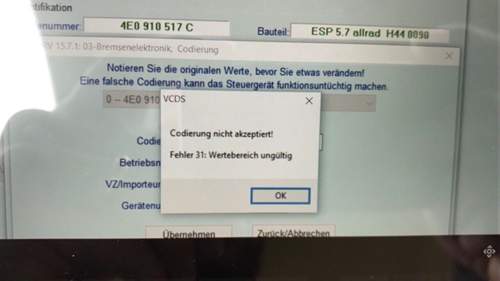

Login schaffe ich, aber doch wil die codierung sich nicht ändern und akzeptieren in 7737 und bleibt bei 7637

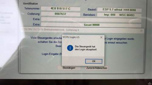

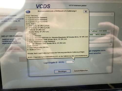

Nur login code 06137 wird akzeptiert fur login, alle andere geben fehler! Das ist doch die richtige zahl (siehe bilder) um zu machen? Normale weise, wenn ich mein originale login code gebe was auf mein fahrzeug normale weise verbaut ist, dan muss ich beim codierung ein neue code geben und muss dan akzeptiert werden und das passiert leider nicht...
So beim login gebe ich 06137 und dan beim codierung 7737 fur keramik und ohne erfolg...
Mache ich doch etwas falsch? 😁

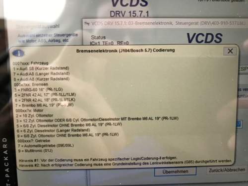

7637 ist auch OK, in die vom 12zyl steht auch 19zoll
Was auch oft Passiert ist das die Logincode falsch ist, habe vor ein Monat her ein Passat 3BG gehabt mit gelöschte ABS Codierung, VCDS kam mit Falscher (doch Akzeptierte) login, ich habe auch noch VAS5051 und ODIS hier und den alten VAS gab ein andere logincode, damit könnte ich den ABS wieder Codiert bekommen.

Fur die 12zyl steht in codierung 7637 18 zoll, keine 19 zoll wie brembo mit codierung 7737...
Leider geht mit andere codierung wie die originale nicht akzeptiert, fur login und auch nicht fur codierung..
Codierung löschen..? Is das möglich? Dan kann ich vielleicht neue codierung akzeptiert bekommen...?

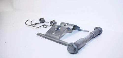

Hallo leute.. heute habe ich etwas gehort beim bremsen und ich mache mir etwas sorgen! Wie gesagt, alle klötzen sind original von audi handler gekauft fur die keramik bremsen... wenn ich bremse geht alles gut, aber wenn ich bremse los lasse, dan höre ich links und rechts vorne: klak, klak.. einmal links und einmall rechts... jeden mal wenn ich bremse höre ich nichts aber wenn ich dan die bremse los lasse, dan höre ich etwas einmal links und einmal rechts vorne klappern... was kann es sein 🙁🙁🙁...?!
Das Klappern hatte ich bei meinem W12 mit serienmäßiger Keramikbremsanlage auch mal.
Das kommt von den Belägen, wenn diese Spiel haben. Ich habe damals die Tilgerfedern und das Federbleche, welches die Beläge im Sattel hält, ersetzen lassen. Gibt es als Satz von Audi.
@ChrisLaW12 schrieb am 9. Mai 2017 um 16:27:43 Uhr:
Ja genau, ich glaube auch das das die probleme ist/gibt. Bei keramik is das nummer: 4S0698269A (satz, siehe bilder)
