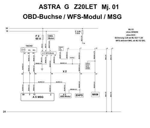

Ich war gerade bei meiner Werkstatt mit meinen coupe, da ich aus zeitlichen Gründen nichts mehr machen kann!
Wir haben gerade versucht den mit Gutman auszulesen und er sagt mir keine Kommunikation, weder zu abs noch zum Motor!
Woran kann das liegen?!

ABS SG und MSG haben eine CAN Verbindung.
Es ist kommt vor, dass wenn im ABS SG ein Defekt vorliegt, auch das MSG nicht per Diagnose antwortet.

Aussage von G-Raetfahrer ist falsch.
Die Z-Motoren mit TC oder ESP haben CANBUS zw.MSG und ABS-Modul.
