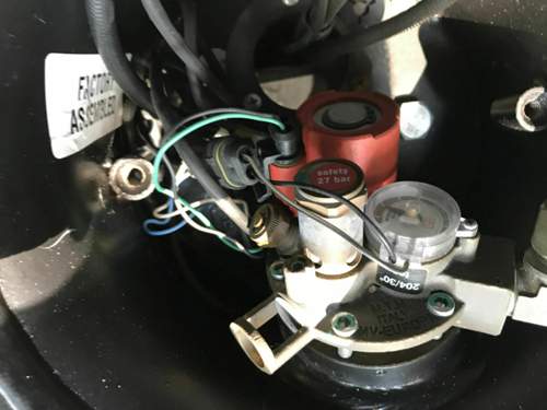

mir ist ein Kabel bei meiner Magnetspule gebrochen, dieses habe ich versucht zu löten. Die Gasanlage hat daraufhin ,wie zuvor ganz normal funktioniert. Jetzt ist sie leider wieder aus und schält auch nicht mehr um. Wo ist den die Sicherung der Gasanlage? Ich habe eine BRC verbaut. Mit einem Blauen Magnetventil ET 98 Typ 1
Muss ich nun mit mehr schaden rechnen, bin gerade generervt wollte nur einen Filter wechseln und nun so was !!!

Die Spule kanns du auf Funktion prüfen.
Spule vom Ventil abbauen.
Ins Loch der Spule einen Schraubendreher stecken.
Spannung an die Spule anlegen, der Schraubenzieher mus sich bei intakter Spule bewegen.

Zur Info hab die Spule ausgebaut hab noch ne 12 V Rollerbatterie, wo ich sie anschließe für den Versuch
Wenn 12 V direkt an der Spule anliegen und es baut sich kein Magnetfeld auf,
dann ist die Spule defekt.
Eventuell hast du beim Löten einen Draht der zur Spule führt ausgelötet oder ist abgebrochen.

Wenn dort das BRC MV mit der blauen Spule verbaut ist, dann muß das bereits seit 5 Jahren umgebaut sein auf Europa 2 MV (rote Spule). Dafür gab es einen eindeutigen Rückruf! Mach mal ein Bild des MV!
@Gascharly schrieb am 4. August 2019 um 12:05:31 Uhr:
Ne ist das Multiventil Europa 2 drin
