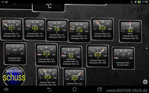

Original geschrieben von amphore
Bei mir funktioniert auch nicht die DPF- oder Abgastemperatur, die man direkt auswählen kann.
Ich muss bei meinem Fahrzeug Catalyst Temperature (Bank1 , Sensor1 und Sensor 2) auswählen -> siehe Bild.
MfG, Helmut

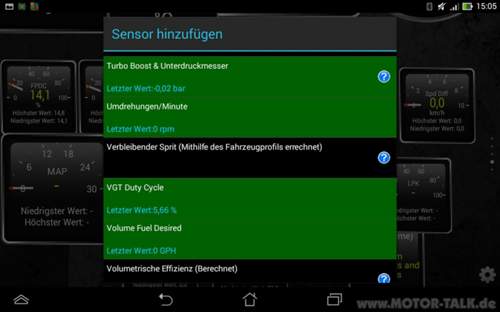

Hi, Danke,
einige Anmerkungen, siehe auch Screenshot:
1. @Helmut: Wie kann ich denn einen PID gemäß deinem Screenshot auswählen, dass er bei den Echtzeitinformationen angezreigt wird? Krieg ich irgendwie nicht hin 😕
2. Wenn sehr viele Messwerte ausgewählt, funktioniert bei meinem Ford 1,6 TDCI die PDC (Parksensoren) nicht mehr. Die Kontrollampe für Störung PDC leuchtet nicht. Nach Entfernen von Torque geht wieder alles normal
Vorsicht für Leute die sich blind auf PDC verlassen !!
3. Was für eine Bedeutung kann denn der Wert von z.B. 5% VGT Duty Cycle haben? (? 5% Turboladerverstellung?)
4. Was bededeut FPDC?
5. Was bedeutet LPK?
6. Speed Differenz zwischen GPS und OBD Messung bei mir = 0
Gruss
carli80
Screenshot-2014-05-29-15-05-12
Lpk heißt liter pro km. Also verbrauch 😉

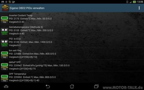

gemäß blafusel.de habe ich mal die unterstützten PID's bei meinem 1,6 TDCI ermittelt (siehe Bild 1 und Bild 4 PID in ECU)
PID 0100 Vergleich A = Dezimalzahl in HEX umwandeln = 1. Byte
PID 0100 Vergleich B = Dezimalzahl in HEX umwandeln = 2.. Byte
PID 0100 Vergleich C = Dezimalzahl in HEX umwandeln = 3.. Byte
PID 0100 Vergleich D = Dezimalzahl in HEX umwandeln = 4. Byte
damit kam ich zu dem Ergebnis von Bild 1
DPF Temperatur kann ich jetzt auch anzeigen siehe Bild 4
Ergebnis scheint zu stimmen. Fängt erst bei Temperaturen größer 100 °C an
delta P siehe auch Bild 4.
Vermute mal dass der Zahlenwert, der rauskommt in um Hg ist, deshalb das teilen durch 75 um zu kPa zu kommen. Habe das mal bei Drehen ohne Last mit 3000 RPM probiert. Die 6 kPa nach FORScan ergaben einen Zahlenwert von ca. 450. Entsprechend kam ich auf die Vermutung dass der Zahlenwert in um HG ist.
Kann deies jemand bestätigen ? Für mich klingt es plausibel. Besser wäre natürlich einen Prüfdruck auf den Sensor zu geben und den Wert dann vergleichen. War mir aber jetzt etwas zu aufwendig.
km seit Reg : PID habe ich beim 2.0 TDCI mit 140 PS gesehen. Bei meinem 1,6 TDI mit 110 PS kommt leider kein "Response"
Gerade der Wert hätte mich aber zur Überwachung der Regeneration vom DPF stark interessiert.
Wäre hier für Anregungen dankbar.

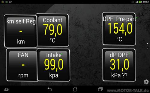

FAN RPM : siehe Bild 3
Drehzahl Lüftermotor bringt leider auch keinen Response.
Glaube, dass bei FORScan und Regeneration 70 % angezeigt werden. Sollte also mit TORQUE auch irgendwie möglich sein.
Wäre auch hier für Anregungen dankbar.

Bikld 4
Die Bilder liessen sich leider nicht auf einmal hochladen 🙁
Screenshot-2014-06-05-13-06-41

Original geschrieben von carli80
Bild 2
Noch ein Hinweis zu Bild 2
Trans und die beiden Coolant scheinen imho 3 verschiedene PIDs, die allerdings immer die Kühlmitteltemperatur anzeigen. D.h. Öltemperatur zeigt auch Kühlmitteltemperatur an.
Warum LPK (Liter pro km) nichts anzeigt verstehe ich (noch?) nicht😕
Gruss
carli80
zum Umrechnen Stroke habe ich gefunden
mg/stroke to kg/hour
When reading data from the ECU, the mass air flow is not reported in kg per hour but in mg per stroke. Converting one value to the other is quite simple:
At 900 RPM a 4 cilinder 4 stroke engine makes 900 RPM * 2 strokes/revolution * 60 minutes in one hour = 108,000 strokes. So if the ECU reads 480 mg/stroke at idle, it equals to 108,000 * 480e-6 = 52 kg/hour air flow.
480 mg/stroke is the value you should read with a 1.9L engine during idle when the EGR is closed. One full cilinder filling is 0.48 liter. Air is about 1290 mg per liter. So one could calculate 0.48 * 1290 = 619 mg/stroke. However, the cilinder is not fully filled as it has to suck in the air in a limited amount of time. Therefore the value is a little lower. (If the turbo would be really working at idle, the air flow could be higher than 619 mg/stroke.)
The output voltage of a Pierburg MAF during idle and closed EGR is about 1.6V. A Bosch MAF reads about 2.2V in this situation. With a closed EGR you should measure about 480mg/stroke. With a 78% opened EGR you should read about 290 mg/stroke. If the values you find are much lower, something is blocking the air flow or the MAF has gone bad. The air flow can be blocked by a clogged air filter, a clogged intercooler, a (partly) closed anti shudder valve, a clogged intake manifold or bad valves. The intake manifold may clog due to soot/oil as exhaust fumes are fed back into the engine by the EGR and oil is fed into the engine by the CCV. It's also possible that the EGR is stuck open.
fürs AGR funktionieren kann man den Wert auch mal im Auge behalten 😎
