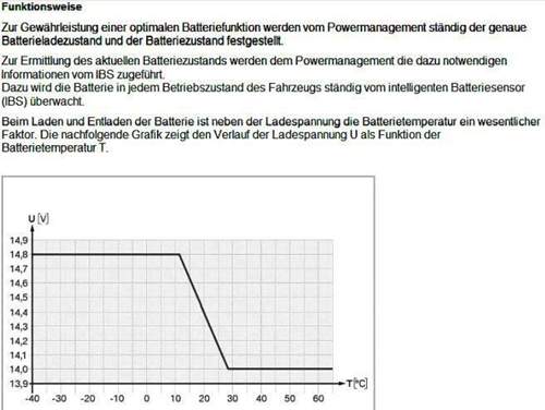

Habe durch die Geheimmenü die Spannung mal gemessen, Motor aus ca. 12,3. 12,4 und Motor an 14,3, 14,4, 14,5 Volt. Sind diese Wert o.k. ? Gestern wurde der Wagen mit dem Tester von einem Kollegen ausgelesen, er sagte mir, dass die Batterie bislang noch nicht gewechselt wurde, also sprich 6 Jahre schon alt.
Kann die Fehlermeldung des Motorsteuergerätes wieder verschwinden, wenn die neue Batterie angeschlossen wird oder ist das Motorsteuergerät hin ?
Bitte um Unterstützung, bin ziemlich ratlos !!!
Vielen Dank !!!!!!!!!!!!!
die Spannungswerte richten sich nach der Batterietemperatur (siehe Bild). Deine Werte müssten aber passen.
Gruß BMW Freund
Batteriespannung-am-e60-61
