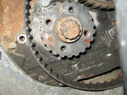

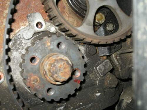

Hallo, wollte den Zahnriemen wechsel und auf OT stellen so habe ich gemerkt, dass nur das Nockenwellenrad eine markierung hat. Das Kurpelwellenrad und das Zündungsantriebsrad haben einen Punkt eingestanzt aber keine gegenmarkierung am motorblok wo der punkt draufgerichtet werden kann. Die Riemenscheibe hat auch nichts. Siehe fotos. Wäre endlos glücklich wenn jemand da wüsste wie mann das wieder hinkriegt. Das Gölfchen läuft übrigens wunderbar !! Die Räder auf dem Foto ,welche position müssen die haben? Danke für Hilfe Gr. E.

unabhängig von irgendwelchen markierungen die sich irgendwo an irgendwelchen riemenscheiben befinden die vielleicht irgendwann mal von irgendjemanden durch teile von irgendeinem anderen motor ausgetauscht wurden führt die methode "zylinderkopfdeckel ab - nocken des 1. zylinders auf überschneidung stellen (sie müssen spiegelbildlich auseinander stehen) - kolben auf ot drehen - verteiler auf den 1. zylinder stellen - riemen drauf - feddich" IMMER zum erfolg
körnerpunkte, markierungen, edding-striche und endlose nixbringende diskussionen bringen somit niemanden mehr durcheinander 🙂

du könntest auch die Schwungscheibe auf OT drehen, dann baust du die Riemenscheibe wider drauf, so dass das alles wieder übereinstimmt.

Hallo mal, ok habs geschafft. aber war totale verarschung da ein vorbesitzer irgend etwas von anderem moti rübergewechselt haben muss. anders kanns nicht sein. Danke euren guten tipps geht alles wieder perfekt,zündung noch mit blitzer eingestellt und glück im herzen !! Das nockenwellenrad muss getauscht worden sein, da es einen eingestanzten Punkt hat der überhaupt nicht stimmt mit OT. Wenn alles OT iss, lieget er jetzt bei ca. 8 uhr, sprich, totel daneben. Die riemenscheibe iss das einzige was stimmt. Und der Zündfinger auf Zyl.1 gestellt hat dann dessen antriebsrad seinen Punkt nicht fluchtend mit riemen scheibe. Habe alle markierungen weggeschliffen und neue gemacht. Schauen wir das nächste mal was beim nächsten ZR wechsel abgeht. Aber Dank euch kam ich dahinter wies sein muss. Merci ! gruss eddy 😛

Ja es iss 100 pro getauscht worden. Ich habe 2 genau gleiche golf 2 RP. Beim anderen der ok iss hats aufm Nw.rad das zeichen " O--T " und es stimmt genau mit der gegenmarkierung überein. Und wie gesagt das andere hat nur ein punkt eingestanzt und liegt nun bei OT total daneben. Habe dann noch nen Trick angewantd, ich habe bei beiden golf die schraube vom Nw.rad rausgenommen und mich nach der keilbahn orientiert. Habe angenommen,dass bei denselben N.wellen auch der keil am gleichen ort iss, und iss auch so. Und alles iss nun auch fotografisch festgehalten. Nun also das gölfchen läuft wiesau, und darum Fingerweg bis wieder Riemenzeit (n.90'000Km) iss. Gruss Ed. !
