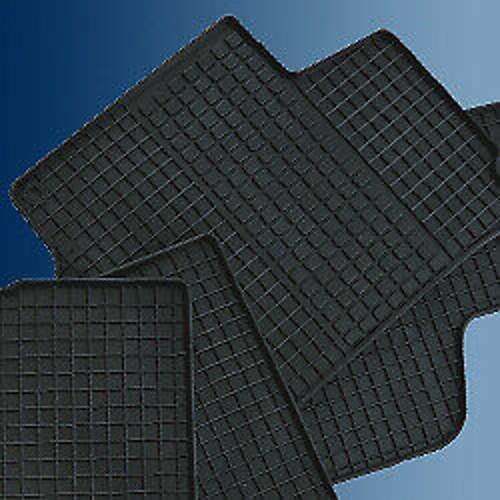

Wer Schneeketten sucht, sollte auch geeignete Fußmatten haben, die er bei Bedarf als Anfahrhilfe nutzen kann.
Bei VW gibt es immer Aktionsangebote -> zuerst einen Partner suchen, in der Maske die ersten 2 Stellen der PLZ eingeben => Liste der Händler im Umkreis -> einen anklicken und man kommt auf die Angebotsseiten.
-> Weiteres Zubehör = Unsere attraktive Winterkollektion -> Gummimatten-Set
Für den Golf V und VI kosten die 4 Gummimatten 27 €.
VG myinfo
