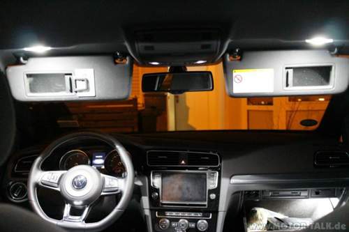

Ja genau. Die Innenraumbeleuchtung ist bei mir bereits mit LED´s bestückt. Stimmt ich werde die Sofitte mal gegen eine LED Sofitte tauschen und schaun wie es so wirkt.
Danke für eure Inputs.
LG

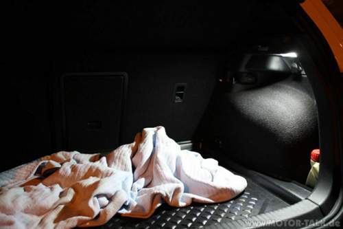

Ich habe den Wechsel gerade vollzogen, ein Unterschied buchstäblich wie Tag und Nacht. Die Sofitte von Hypercolor ist zwar mörderteuer aber dafür wirklich erstklassig und mit schickem Kühlkörper versehen.
Der Austausch lohnt sich auf jeden Fall, auch wenn das Glühbirnchen nicht kaputt ist wie bei mir!
Danke für die wertvollen Tipps.
Verwendete Sofitte: 42mm http://www.hypercolor.de/42mm-Power-LED-Soffitte-Hypron-Serie
Einbauanleitung aus Golf 6: http://www.motor-talk.de/.../...chtung-auf-led-umruesten-t2718243.html
So sieht es dann aus wenn alles auf LED umgestellt wurde (Hypercolor)...

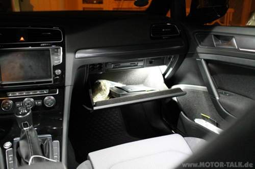

Hab ebenfalls alles auf LED umgerüstet bis auf das Handschuh Fach. Wie habt ihr die Halterung ausgelöst? Hab es schon mit einem Schraubenzieher versucht.
Das ist bei mir auch nicht ohne Verluste gegangen.
Die Abdeckung (mit den Schlitzen für die Münzaufnahme) über der Leuchte neben der Media Einheit entfernen.
Dann die Zacken links von der Lampe zusammendrücken.
Die Zacken mussten bei mir dran glauben, weil ich erst später draufgekommen bin die Abdeckung zu entfernen um besser an die Leuchte zu kommen...
Sitzt aber immer noch fest ohne die Zacken...😎
